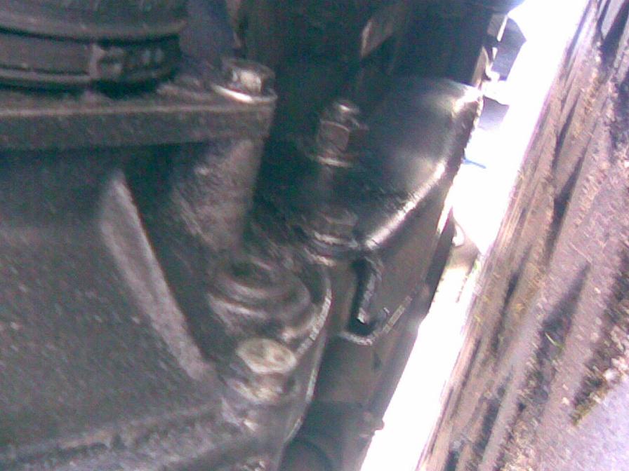

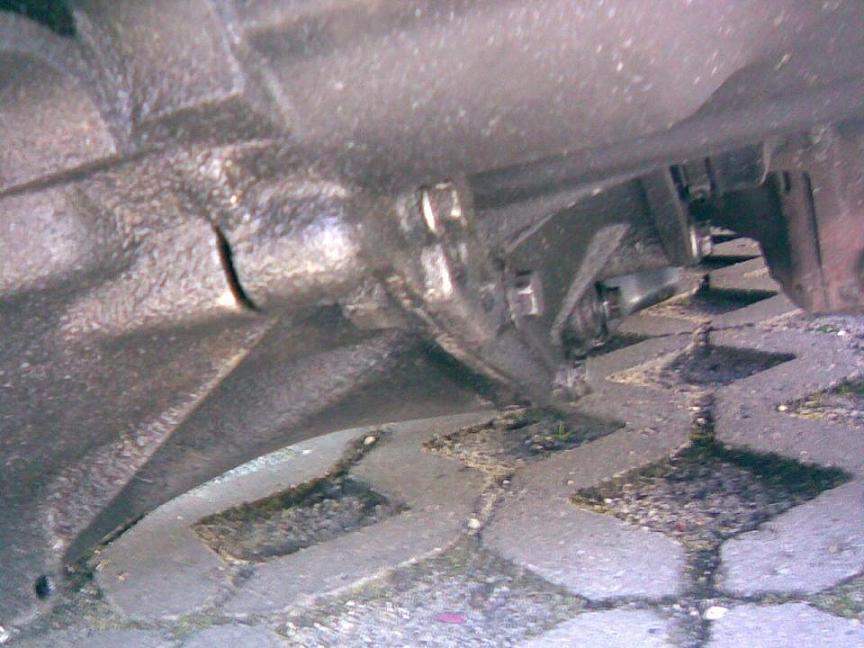

a wiec tak od dluzszego czasu zostawiam na bruku male plamki , myslalem ze to odma na poczatku i to zostawilem ale niedawno wlazlem pod auto i zobaczylem ze przy skrzyni mi cos sie poci i to dosc , przykrecilem mocniej sruby te dolne ale dalej to samo , coz tym zrobic ? pokazane na fotkach te miejsca

moze scieka z góry?? z tych fotek slabo widac

wlasnie ze nie z gory bo na tych srubach mam ten olej z polsoi tez nie leci bo sa suche

miedzy flansza sprzegla a skrzynia jest uszczelka zdaje mi sie moze ona puszcza...
duzo tego oleju zostaje na bruku??

no sa liczne plamki , wczoraj dokladnie sprawdzalem to jak jest ta " lapa dolna przy silniku to w niej jest duzo tego oleju musial bym jechac zeby mi ta skrzynie na sylikon zrobili czy cos

czy mozna ja jakos uszczelnic ? np sylicon lub cos lepszego ? bo olej mi popuszcza na srubach , w jednej z nich co trzyma lape jest gwint urwany i tam max leci

To nie ze skrzyni tylko z silnika.

Najlepiej panie kolego sprawdz sobie czy ci ubywa oleju w skrzyni czy tez w silniku ze skrzyni moze cieknac przez obudowe mechanizmu roznicowego, uszczelke w skrzyni na wałku lub na polosiach , jak ci cieknie w srodku to roboty bendzie sporo bo trzeba bendzie podwiesic silnik , wyjac skrzynie tak ze licz caly dzien roboty (o ile to to) frown.gif
U mnie wyglądało to podobnie. Głównie sikało spod dekla, ale okazało się, że na oringu przy wałku przeciekało sick.gif
