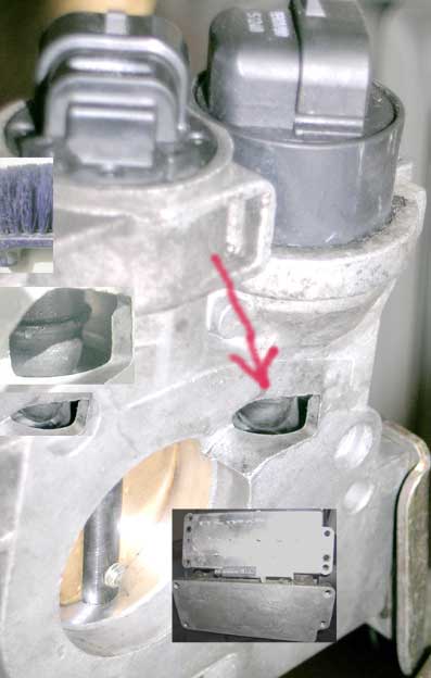

Przepustnica do czyszczenia..............sprawdzenie szczelnosci puszki filtra i czy dobrze załozyli odmę po wymianie filtra wink.gif
Szczególnie zwrócic uwagę na te miejsca
