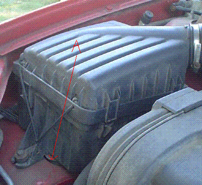

Masz fotkę...wygląda to może tak:
Jeżeli odpowiedź brzmi "tak" to jest to naprawdę skuteczne zabezpieczenie... zlosnik.gif
nie nie widze że ty masz gumą związana góre pokrywy z dołem mi tę się połamały zaczepy ale ja mam na górnej cześci obudowy okrągłą gumę na lużnej śrubce i to się unosi(wycięty okrąg na obudowie i w to miejsce wstawiony kawał gumy)

Znaczy się masz "grzybka"...albo to co z niego zostało...kup nową górę obudowy i zrób zgodnie z obrazkiem...tylko użyj mocnej gumy...
właśnie właśnie mam tego grzybka czyli zrobić taki zaczep z gumy ale nie łapać na zaczepki tak?

Ten grzybek jest po to, żeby jak nastąpi wybuch zebranego w kolektorze ssącym gazu, nie urwało zaczepów przy obudowie filtra hehe.gif bo tamtędy będzie najłatwiejsze ujście...tylko, że gazmani zwykle tak zakładają te grzybki, że maska je blokuje i nie mogą się one otworzyć i upuścić gazu...dlatego najlepiej w Lanosie zrobić "samoróbę" bo została sprawdzona i działa...a przy okazji strzału nie urywa zaczepów (które zostają po przeciwnej stronie obudowy)
