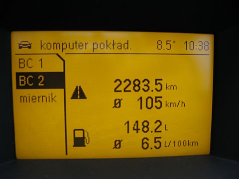

Witam.Już po Śiętach i po teście w trasie .Astrolocik sprawiał się bez zarzutów,poza tym,ze Panowie z GM założyli blokadę na prędkość powyżej 180km/h buu.gif.Powyżej tej prędkości odcina paliwo i zapala się żółta kontrolka "autka z kluczem płaskim",choć Astrolocik miał cholerną ochotę jeszcze iść smile.gif. Co do spalania ,to po przejechaniu 2285km ,średnia z komputera 6,5l,średnia prędkość w/g kompa 105km/h, 3 osoby i full załadowany bagażnik w obie strony.Na autostradzie w Polsce i po Niemczech jazda w przedziałach 150-170km/h.Po pozostałych drogach w zależności od warunków 50-120km/h.Ale się rozpisałem.Pozdrawiam
W poście wyżej jest załącznik ze screenem z komputera pokładowego.Pozdrawiam
świetnie mocna bryka a jeszcze taka oszczędna. Żyć nie umierać. Pozdrawiam
> prędkość powyżej 180km/h .Powyżej tej prędkości odcina paliwo i
> Astrolocik miał cholerną ochotę jeszcze iść . Co do spalania ,to
To jak na takie obciążenie i takie prędkości to spalanie nie za duże. Ja bym spalił w granicach 9 litrów .
