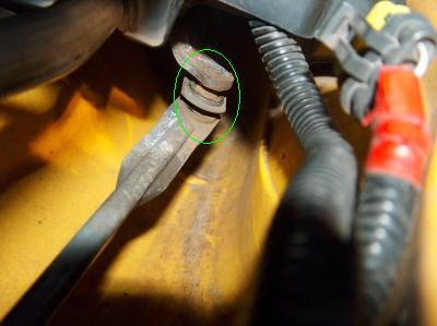

1.witam.od jakiegos czasu wypadaja mi w zaznaczonym miejscu(zielone koło) ramiona wycieraczki.chodzi o te plastikowe kółka-czarne.czy je mozna wybic i zalozyc nowe?czy to jest odlewane i musze inaczej sobie to poratowac?

ad.1 City pokazywal kiedys w jakims watku ze zawleczke mozna zapodac

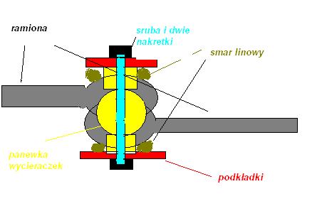

Tak jak koledzy napisali dobrze jest jeszcze dac tam pewną ilosc smaru i bedzie waytogo.gif
> smaru i bedzie
> Tak do dobra rolka
wielkie dzieki.z wycieraczkami mailem bardzo podobny pomysl.teraz realizacja.teraz tylko zabawa z odkrecaniem wycieraczek,zeby sie do tego dostac,a sruby wygladaja jak "nie do ruszenia" po latachpozdrawiam
> to ci powinno pomoc
piekne dzieki.lepiej sie nie dalo pomoc
