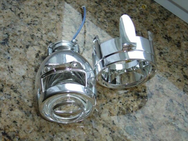

> Jest jakiś problem żeby wydobyć soczewki z lamp od punto II ??
teoretycznie trzeba rozkleic klosze
W zależnosci od typu lamp czy są na zarówki h3 czy h7
> a nie H1 lub H7 ??
h3 soczewka halogenu przeciwmgielnego i h7 swiatło drogowe-to soczewki które mozna wyjąc bez rozbierania lampy wink.gif
Oczywiscie w MK2 są lampy oparte na zarówkach h1 -tam nie da sie wyjąc soczewek bez destrukcji obudowy lampy
> to ciekawe bo ja mam 2*H7
Jest kilka wresji lamp ty masz 2*H7, ja mam 2*H1, inni mają 2*H7 + H3 przeciwmgielne.
Ja też, ale z halo przeciwmgielnym jest układ 2Xh7+1Xh3 soczewki do wyjęcia to 1Xh7 i 1Xh3
