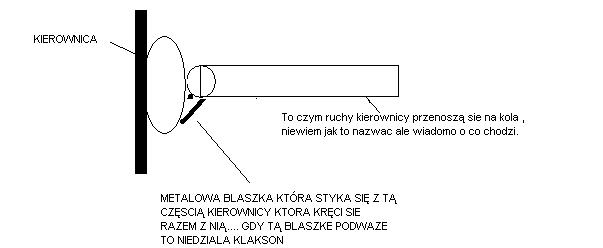

Wiec bylem dzis rano w aucie... odkrecien dolna oslona kolumny kierowniczej i po paru minutach krecenia kierownicą doszlem do tego ze powoduje to blaszka,, w jakis sposób powiazana chyba z klaksonem,,, bo gdy ją odegne,,, i wtedy nic nie szura przy kreceniu kierownicy to z kolej nie dziala klakson
Co ztym zrobic ? To naprawde glosno chodzi przy kreceniu kierownicy...
Zalaczam rysunek,,ale niewiem czy zlapiecie o co chodzi,, bo troche to prymitywnie narysowalem hehe.gif
