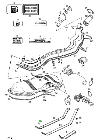

no mi cieknie z gumowego węża który jest oznaczony numerem "10" na foto w zał.; przy zatankowanym nie ale podczas tankowania się leje - dobrze że mam gaz biglaugh.gif
chcem wymienić bo to przykro tak jeździć, trochę kleiłem ale na nic się zdało.. może ktoś ma używkę w extra stanie (czytaj: niedziurawą) ? to proszę pisać. nowa to jakieś 70-80 pln sciana.gif
