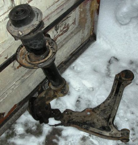

Czy któryś z kolegów ma jakiś rysunek poglądowy wachacza z tylejami?? 30.GIF
Tak wyglada z MC Personem (strona pasazera-no chyba ze angol biglaugh.gif)
A tak sam wachacz (kierowcy strona):
> Tak wyglada z MC Personem (strona pasazera-no chyba ze angol )
