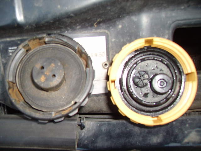

W załączniku są i stary i nowy. tez żółty to nowy. czarny to był oryg. GM.

A myslisz ze te dziurki na gwincie od czego ? 893goodvibes.gif zawor puszcza chyba tamtedy wink.gif aczkolwiek nie znam budowy tych korkow ale na chlopski rozum musi ktoredys puszczac a ze zdjecia wydaje mi sie ze zawor z guma dociskaa szczelnie otwor wlewu a to w gwincie co jest zrobione (ta przerwa ) to jakby dziura o ktora chodzi

jak sie przyjzałem lepiej to tez mi sie tak wydaje.

OK spoko, fajnie... mam ten zołty:) Ale chodzi mi o to ze jak patrze na ten korek, to nie widze zadnej dziurki, wiec ktoredy to powietrze ucieka? Moze mam zbyt brudny ten korek albo co...?

chodzi o te fazy na gwincie.
Ok juz wiem wszystko:) dzieki panowie:)
co najwyzej moze byc zepsuty zaworek ze nie przepuszcza bo mysle ze cisnienie wypchnelo by brud ewentualny (ale nie zaszkodzi oczyscic hehe)
