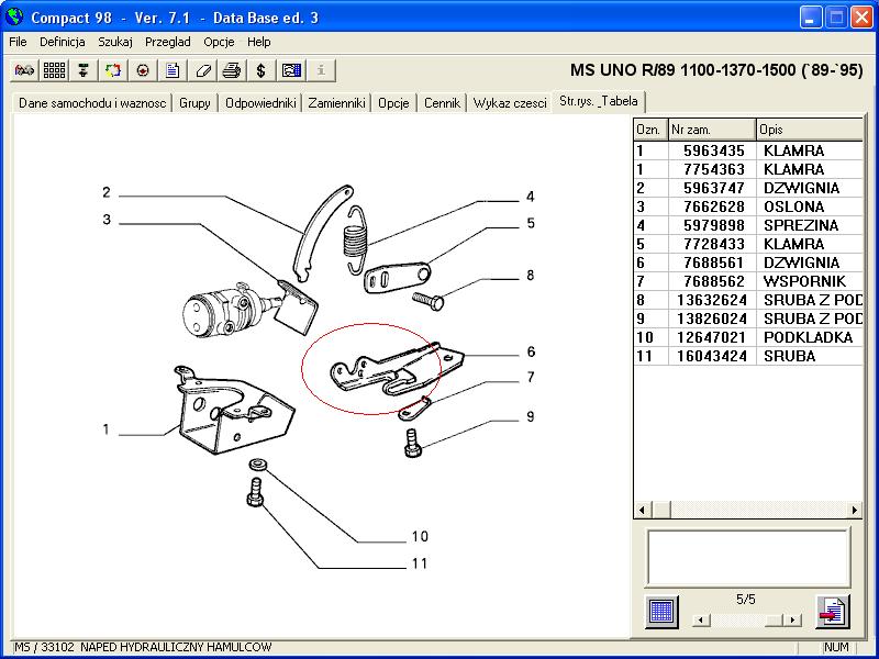

Czesc
Widze ze jesteś z legionowa. Przyjedz na spota w piątek do LE to sprawdzimy co z tymi hamulcami. Ja strawiam na 90% regulator.
Czy masz moze obnizony samochód??
Czy było robione coś przy zawieszeniu??
Przyjedz na spota to sprawdzimy.
pozdro
> Czesc
> pozdro

Jak masz możliwość to jeszcze dziś a potem jutro ponownie spryskaj dobrze WD40 takie dwie śruby przy regulatorze siły hamowania. One trzymają dzwignię.
Nie mam kanału, tyle co lewarkiem podniosłem wiec troche na slepo ale spsikałem. Jak podniosłem samochód na lewarku i zdjałem koło to ta sprężyna wogóle nie była napieta latała luźno. Nie wiem czy tak powino byc. Poruszałem troche tą dźwignią, na poczatku pedał jakby troche miekszy sie zrobił, ale dalej przednich hamulców na poczatku brak, potem już hamuja ale i tak tył sie pierwszy blokuje.
> blokuje.
Przyjedziesz w piątek to sprwdzimi własnie działanie tego regulatora.
ok, to do piatku.
> I jak po regulacji??
Regulowałeś mu na parkingu? Naciągałeś ręką, czy miałes odważnik?
Miał naciągnięty na max, po odkręceniu śruby nic się nie przesuwało a wiec młotkiem przesunąłem dzwignię i zluzowałem sprężynę. Hample się poprawiły. Musi jeszcze wymienić przewody hamulcowe bo chyba któryś trzyma.
Jak sobie regulowałem kiedyś to bez odważnika tylko tak własnie poprzez naciąganie ręką regulowałem i miałem dobrze.
> któryś trzyma.
Hamulce teraz są prawie idealne. Za jakis czas wymienie jeszcze te przewody. A jak narazie musze znalezc przyczyne tego buczenia (mowiłem Ci o tym ze jak dam wiecej gazu to buczy i nie przyspiesza to co mowiłes ze moze byc czujnik wału) i chyba go wymienie to zobaczymy czy bedzie lepiej.
Jeszcze raz dzieki za pomoc!
