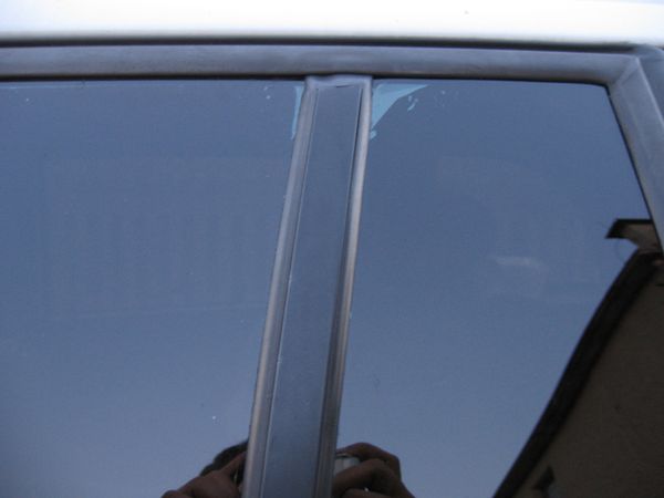

City 900 zdąży zdąży... właśnie wróciłem z garażu, póki co zrobiłem oba tylne okna i te nieszczęsne drzwi... nie roznitowywałem mocowań podnośnika szyby bo nie miałem jak... ale nie powiem lekka rzeźba była momentami... zwłaszcza jak wciskałem trochę na chama szyby w uszczelki:D:D:D
przyciemnianie szyb - zdjęcia
Na brzegach niestety nie doczyściłem szyb dokładnie i są małe kropki, ale zasadniczo chyba nie wyszło najgorzej, przynajmniej nie ma żadnych miejsc gdzie folia odchodzi itp itd...
