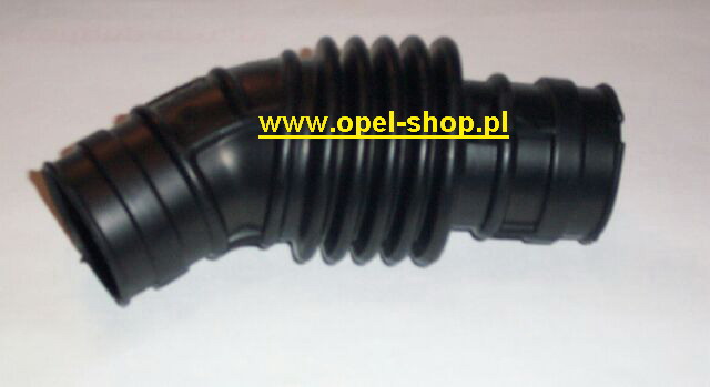

Jak już pisałem, mój wężyk nadaje się już praktycznie tylko do wymiany - w tej chwili jest co prawda poklejony ale to już IMO tylko tymczasowe rozwiązanie.
W sklepie koszt oryginalnego węża to ponad 60 zł.
Wężyk ma średnicę 60 mm - można by dopasować za kilkanaście zł - wąż (o ile się nie mylę) od poldka - tyle tylko, że wygląda on jak połączenie rury od odkurzacza z filtrem do kawy zlosnik.gif (papierowa harmonijka).
Pomyślałem o czymś jeszcze innym - może by tak zastosować jakieś akcesoria "pseudo-tuningowe".
Tyle tylko, że nie bardzo się na tym znam i nie wiem co musiałbym dokładnie kupić. Może ktoś już się bawił i zakładał zestawik z filtrem stożkowym?
Myślałem np. o czymś takim:
taki filterek
i do tego np. jakaś taka rura aluminiowa - w formie kolanka o śr. 6 cm.??
Ew. znalazłem też coś takiego: klik

Wszystko fajnie ,ale widzę że masz LPG ciekawe czy ci nie będzie gasł po wrzuceniu na luz.
Ja sporo się nakombinowałem z powietrzem.
LPG jest w lanosie, asterka (a to o nia mi chodzi zlosnik.gif) - noPB only biglaugh.gifbiglaugh.gifbiglaugh.gif
> LPG jest w lanosie, asterka (a to o nia mi chodzi ) - noPB only
chcesz to montować między filtrem powietrza, a silnikiem, czy sam dolot do filtra? Bo jeżeli to pierwsze i masz przepływomierz przy filtrze to zapomnij - papierowo-aluminiowa rurka się nie nadaje...
Dlaczego nie mozna zastapic tego gumowego weza papierowo-aluminiowa rura? blush.gifblush.gifblush.gif
> Miedzy filtrem, a silnikiem
> rura?
Temu że jak masz przepływomierz to będziesz miał problem. Jaki masz silnik ?
> silnik ?
> C16Nz (1,6 8-zaworowy, monowtrysk)
To tam nie masz przepływomierza. Od obudowy przepustnicy możesz stosować takie coś jak powyżej w linkach. Tylko oby szczelne to było i syf nie leciał do przepustnicy i kolektora dolotowego.
