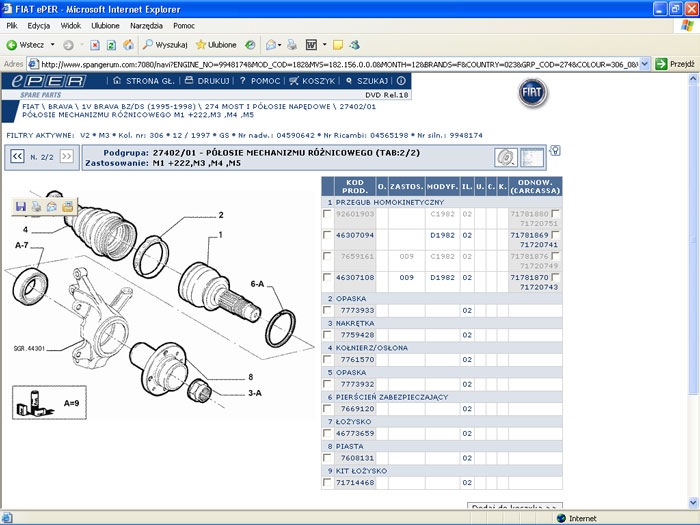

Szukam.... ale nie mogę nigdzie znaleźc tego łożyska.
W jakim układzie tego szukać ? W układzie zawieszenia kół coś mi nie wychodzi.
> wychodzi.
Cosik znalazłem.
Nie mogłem bo EPEr nie chodzi na firefoxie i operze (przynajmniej u mnie). Na microsofcie OK. grinser006.gif (patrz załącznik)
Jest tam łożysko 46773659 i jak to przeniść na info np na aukcjach na allegro ?
