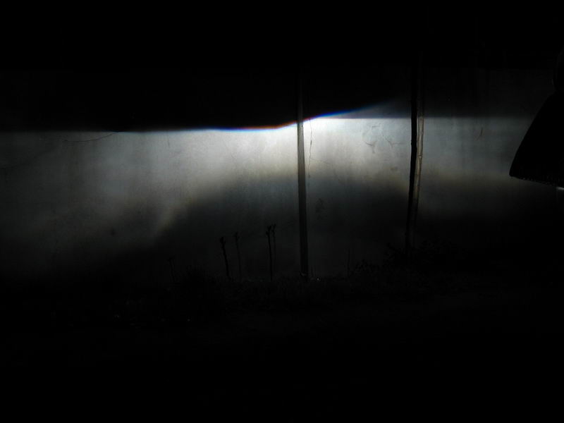

Dzisiaj zrobiłem zdjęcia aby porównać jak świeci soczewka Valeo H7 i soczewka Valeo D2S. W obu oczywiście wsadzone są żarniki Xenon.
Soczewka Valeo H7 z żarnikiem Xenon 6000K
i jakie wnioski?
jak na moje niefachowe oko ta dolna daje wiecej swiatla ale jak to sie przeklada na uzytkowanie? jezdziles z nimi? widac roznice w oswietleniu drogi i pobocza?

A w jakich warunkach robine zdjecia? Jakie ustawinia aparatu (migawka, przslona, balans bieli....)? Jak chcesz porownywac to nie wystarczy wziasc aparat i cyknac. icon_rolleyes.gif
pierwsze zdjecie:
Camera Make: Canon
Camera Model: Canon PowerShot A540
Image Date: 2007:04:11 19:45:25
Flash Used: No
Focal Length: 5.8mm
CCD Width: 2.86mm
Exposure Time: 0.167 s (1/6)
Aperture: f/6.3
White Balance: Auto
Metering Mode: Center Weight
Exposure Mode: Manual
drugie zdjecie:
Camera Make: Canon
Image Date: 2007:04:11 19:45:45
Flash Used: No
Focal Length: 5.8mm
CCD Width: 2.86mm
Aperture: f/6.3
White Balance: Auto

To kolega "fachowiec" i nie potrafi sobie EXIFA podglądnąć? 033102bebe_1_prv.gif

Różnica w oświetleniu jest dość widoczna. Bezpośrednio przed soczewką H7 śwatło jest bardziej skupione natomiast słabiej świeci na boki. Dla soczewki D2S światło przed jest slabsze ale za to lepiej oświetla boki.
Przyznam się, że nie jeździłem z soczewkami D2S ponieważ będę zakładał BiXenon D1S od najnowszego Passata więc nie chcę robić sobie podwójnej pracy i rozbierać dwa razy reflektor.
