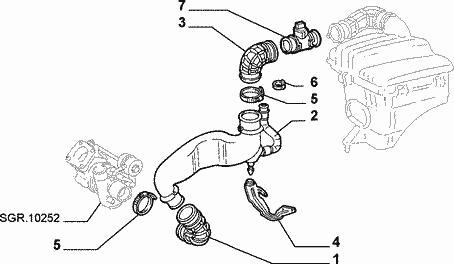

Sprawdź przewody zasilania powietrzem, czy nie ma gdzieś dziury.
Miałem pękniętą tuleję nr 1 (rysunek).
Ile płaciłes za wymiane i za samą rurę? Ja mam dość mocno zaolejoną tą rurę w okolicach turbiny. Czy po wymianie jest jakaś róznica w jeżdzie?
Tuleja ok. 80zł, z wymianą 100. Filozofia wielka to nie jest, bo dwie opaski i do pół godziny czasu.
To wytrzyj i sprawdź, czy tuleja szczelna. Jeżeli szczelna to po co wymieniać hmm.gif
> w jeżdzie?
U mnie kolosalna, bo samochód całkowicie stracił moc.
Ciągnął powietrze z pominięciem przepływomierza, co przy wpiętym przepływomierzu uniemożliwiało normalną jazdę wink.gif
