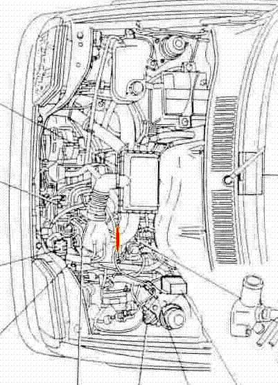

zanim rozkopiesz pół auta sprawdź jeszcze jedno - koło cięgna gazu jest śrubka która ustawia się przepustcę na ssaniu. Za bardzo skręcona w prawo powoduje ze odpala na zimnym od kopa ale ledwo utrzymuje wysokie obroty na ssaniu; odkecona za bardzo w lewo powoduje ze ma bardzo wysokie obroty na ssaniu ale trudno go odpalić. Sprawdź to, przerabialem to jakis czas temu

okej, przegladalem przez weekend troche i nie potrafie znaleźć tej srubki o ktorej mowisz, podokrecalem jakies tam kolo ciegna gazu ale nie wiem dokladnie o ktora chodzi, zalaczam rysunek gdzie zaznaczylem czerwonym ciegno gazu (mam nadzieje ze dobrze, nie znam sie zbyt dobrze, mam CC 3 miesiace). prosiłbym o podpowiedź o ktorą srubke dokladnie chodiz.
dzieki
