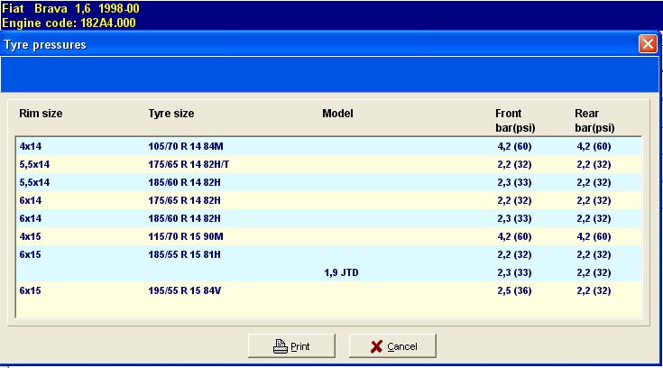

W Autodacie jest tak:

Biorąc pod uwagę moje (być może subiektywne) spostrzeżenie, że lepiej prowadzi się i kieruje kiedy w przednich oponach jest 2,5 - skłaniam sie ku danym zamieszczonym przez geno124 - w końcu co Autodata to Autodata hehe.gif
