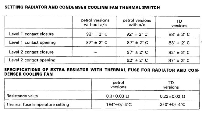

Jaka powinna być prawidłowa oporność (rezystancja) [Ohm]
Opornika Wentylatora chłodnicy?
Może, kóryś z kolegów (kolezanek? screwy.gif) zmierzyłby jakimś mierniczkiem jego oporność. Dla prawidłowych wskazań trzeba by tego dokonać na zimnym silniku i przy odpiętych przewodach od wentylatora.
Zalaczam Ci tabelke, i wg niej sie zgadza na moim rezystorze w 1.8 jest wlasnie wartosc 0,3om ale wydaje mi sie ze to jest w odpowiedniej temperaturze, w temperaturze "pokojowej" to nic sie nie zmierzy bo napewno ten rezystor sie mocno grzeje i wraz ze wzrostem jego temp. rezystacja maleje, moj rezystor wlasnie jest juz widac zniszcozny i nic sensownego sie nie dalo zmierzyc wogole, choc czasem jeszcze działa jakos, ale i tak musze wymienic go bo pewnie juz calkiem ta jego rezystancja sie zmienila

Ciekawe w jakiej temperatrze podają tą rezystancję.
no wlasnie tego nie wiem

znalazlem prawie nówka sztuka nieśmigana za 20zl zlosnik.gif z Tipo jakiegos GT nawet skóre miał smile.gif ogolnie to ten rezystor sie przewijal we wszystkich ALFA/FIAT/LANCIA, znalazlem tez w Alfie GTV 3.0 V6 ale tam ma oprornosc 0,23om czyli taka jak niby u nas do diesli, wtyczki tylko są ciut inne ale to juz nie problem
