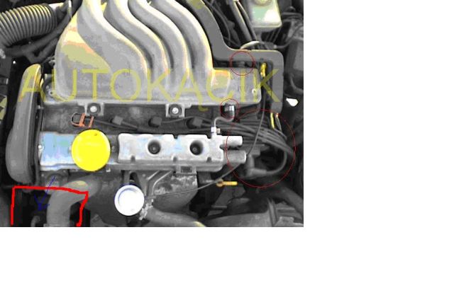

Pisząc o pompie wspomagania myślałem że jest ona umiejscowiona po prawej stronie silnika (patrząc od przodu samochodu) obok troszkę nad termostatem takjakby nad spężarka od klimy, idą od tego ustrojstwa przewody z których jeden wchodzi do zbiorniczka od wspomagania, jeśli to nie to to gdzie ona jest umieszczona w naszym silniku i co to jest o czym ja piszę. Niestety nie dysponuje zdjęciem silnika bo pokazałbym o co chodzi.

no tak pompa od wspomagania znajduje sie w miejscu gdzie zaznaczyłem niebieska strzałka tuz po termostatem.

Co prawda leci mi z obudowy termostatu, ale nie wydaje mi się żeby to był płyn chłodniczy, muszę jeszcze sprawdzić poziom oleju wspomagania, tylko nie wiem czy na zimnym czy na ciepłym silniku sprawdzać. Dodaję załącznik z zaznaczeniem gdzie jest moktro od oleju.

nie ma znaczenia temperatura silnika.
widac ze to raczej pompa siedzi.
