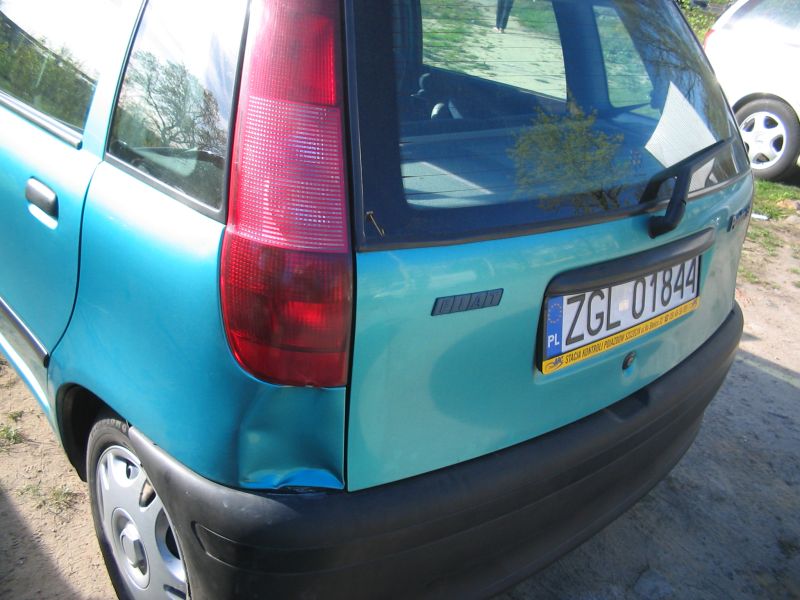

To co wczoraj ranno zastałem:(
Wstaje w pon trzeba isc do pracy., podchodze do samochodu i widze że jakiś d...,ch.... mi wjechał w tył mojego punto i zwiał. Nie zostało mi nic innego jak zawołać policje i pojechać do pracy. Teraz szukam goscia pytam sasiadów ale narazie bez rezultatów, blacharz woła 450 zł wcenie oprocz wyciągniecia, szpachlowania i malowania jest konserwacja elementu wewnatrz . Myslicie ze tp dpbra cenna bo ja myslalem ze w 300zl sie zamkne.

No dokładnie ale niewiem czy duzo. Malowanie elementu 250zl a jeszcze wyciagniecie to pewnie tez kosztuje narazie sie jeszcze nie zdecydowalem na naprawe.
Dziwnie wjechal ktos.. nic wiecej nie uszkodzone poza blacha?.. Bardziej bym sie sklanial do tego ze ktos zajechal z nogi albo cos w tym guscie...
Tak czy tak takie osla to przywiazac do 2 samochodow i rozciagac..
Gosć cofał najprawdopodobniej busem przywalil bo na zderzaku mam otarcie od kola
jak dla mnie ktos z kopyta pocisnal - klapa i zderzak nienaruszony, jak i rowniez nie ma sladow lakieru ewentualnego pojazdu sprawcy.

samochód jak nic wjechał na zdrzaku bylo otarcie koła a na lakierze byly resztki lakieru sprawcy wgniecenia ale starłem wczoraj wieczorem bo mam zdjecia jak byla policja.To jest zdjecie po wypolerowaniu błotnika

Cena jest jaka jest, bo miejsce paskudne, nie ma się tam jak dostać, żeby wyklepać, trzeba wyciąć panel, wyklepać i z powrotem wspawać. Można się bawić w wyciąganie młotkiem kinetycznym... ale nie sądzę, żeby blacharzowi się chciało, robić tą metodą tak poważne wgniecenie.
Swoją drogą - lepiej chyba zdobyć cały tylny błotnik (zewnętrzny panel), nawet ze szrotu, i wymienić a nie klepać.

Oczym ty chłopie mowisz wyciagnie koles spokojmnie, zadnego ciecia, na to miejsce pojdą tylko gramy szpachlu. Wyciecie
blotnika nie wchodzi w rachube bo
-narusza sie konstrukcje nadwozia
- po wspawaniu masz juz miejsca bardzo podatn na korozje.
