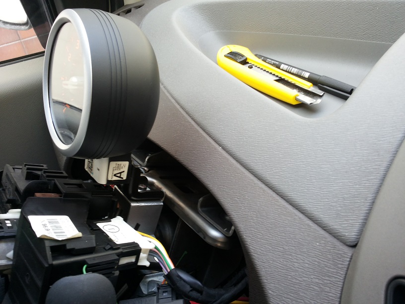

  7. ... został jeszcze temat obudowy

  10. > no bardzo mi przykro ze nie zrobili tego pod Ciebie badz klientow "ciekawskich" sorry... Dodam ze > pracuje na tych programach 6 rok i nie narzekam... A co masz mowic - bierzesz co daja. Gdybys narzekal to przesuneliby Cie na Dacie. a tak poza tym skoro masz 6 lat doświadczenia to spróbuj proszę sprawdzić czy rzeczywiście w tym Waszym programie jest rozróżnienie na kolumne kierownicy zwykłą i od RS pod montaż obrotomierza sam jestem ciekaw dziękuję pozdrawiam
  11. > normalnie kompletuje, czesci sa przypisane po numerze nadwozia, serwisowka to nie program ktory ma > Ci pokazac jak cos jest zmontowane, albo co wymienic by bylo inaczej, sorry. Rzuc kiedys okiem jak wyglada serwisowka jak to nazywasz SEAT/AUDI/VW/SKODA ... bedziesz wiedzial o czym mowi i czego oczekiwalem. W Renault to po po prostu zart. ... ale mniejsza z tym. .................................................................................. Udalo mi sie samemu wykumac o co chodzi z tym mocowaniem - na kolumnie kierowniczej jest dospawana wypustka ze sruba. Tam przykreca sie obrotomierz. Ot cała tajemnica. Z rysunkow pogladowych ASO to nie wynikalo (wlasciwie nic nie wynikalo) Teraz trzeba albo zastosowac patent kolegi"Lysego" z plaskownikiem albo zrobic cos innego.
  12. ... przeczytaj tresc swojego wlasnego posta i ... Skup sie. Jaki odnosisz wrazenie? Na naszym miejscu jestes wstanie powiedziec o co gosciowi chodzi? ... no chlopie! Oczekujesz pomocy/wyjasnienia to napisz o jakie auto chodzi, zrob wiecej zdjec obejmujacych wiekszy obszar, opisz dokladniej lokalizacje tego Twojego zgrzewu. Oczekujesz ze teraz wszyscy beda spawdzac i porownywac zgrzewy u siebie nie wiedzac czy przypadkiem nie jezdzisz Renault Magnum ... chlopie - wiecej szczegulow, chyba ze Ci nie zalezy
  13. ... no i nie dawalo mi to spokoju. Podjechalem dzis do ASO Renault. Chcialem sie dowiedziec jak zamontowalby ten obrotomierz serwis, jakich elementow jeszcze brakuje itd. I tu zaskoczenie - wogole nie wiedzieli o czym mowie, nigdy nie dokladali obrotomierza a ich program z czesciami jest zenujaco ubogi. Same rysunki pogladowe. Poprosilem o informacje gdzie fabryka mocuje obrotomierz, czy jest jakis dodatkowy uchwyt, czy inna kolumna kierownicza z dospawanym wypustem do przykrecenia obrotomierza - tez nic. Katastrofa. Az strach pomyslec jak ASO kompletuje czesc do naprawy po kolizji z tego programu. No i wyszedlem glupszy niz wszedlem. Do teraz nie wiem jak to fabrycznie jest to mocowane. Pozostanie ten patent z tym plaskownikiem co zastosowal kolega Lysy. Dla ciekawosci - ceny w ASO: - obudowa kolumny kierowniczej z otworem pod obrotomierz, 739,- - obrotomierz, 720,- ... jest czad, co? Moze ktos z Was cos jeszcze wyniucha ... .
