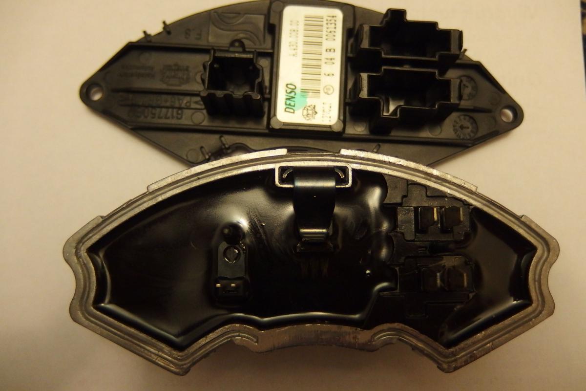

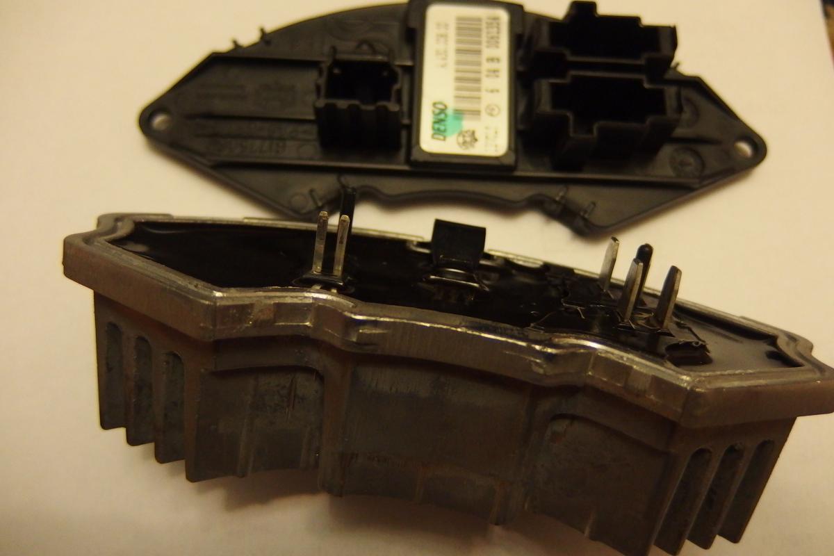

  1. Problem rozwiązał się "sam". Okazało się, że czujnik temperatury zewnętrznej pokazuje złą temperaturę. Po wymianie czujnika na nowy problemy z dmuchawą się skończyły.
  2. Cześć Od jakiegoś czasu mam problem przewietrzaniem wnętrza Posiadam GP 1.4 16V z klimą automatyczną. Po ustawienu siły wentylatora np. na połowę skali, dmuchawa czasem dmucha tak jak powinna, czasem przestaje całkiem, a jeszcze przez chwilę dmuchnie jak szalona. Kreseczki określające pędkość nawiemu pozostają bez zmian. Wymontowałem dzisiaj wentylator i czujnik z niego. Rozebrałem go, ale wszystko jest zalane, bez dostępu. Może miał ktoś podobny problem i podpowie czy wymiana tego czujnika pomoże? Pod kompem sprawdzone, żadnych błędów nie ma.
