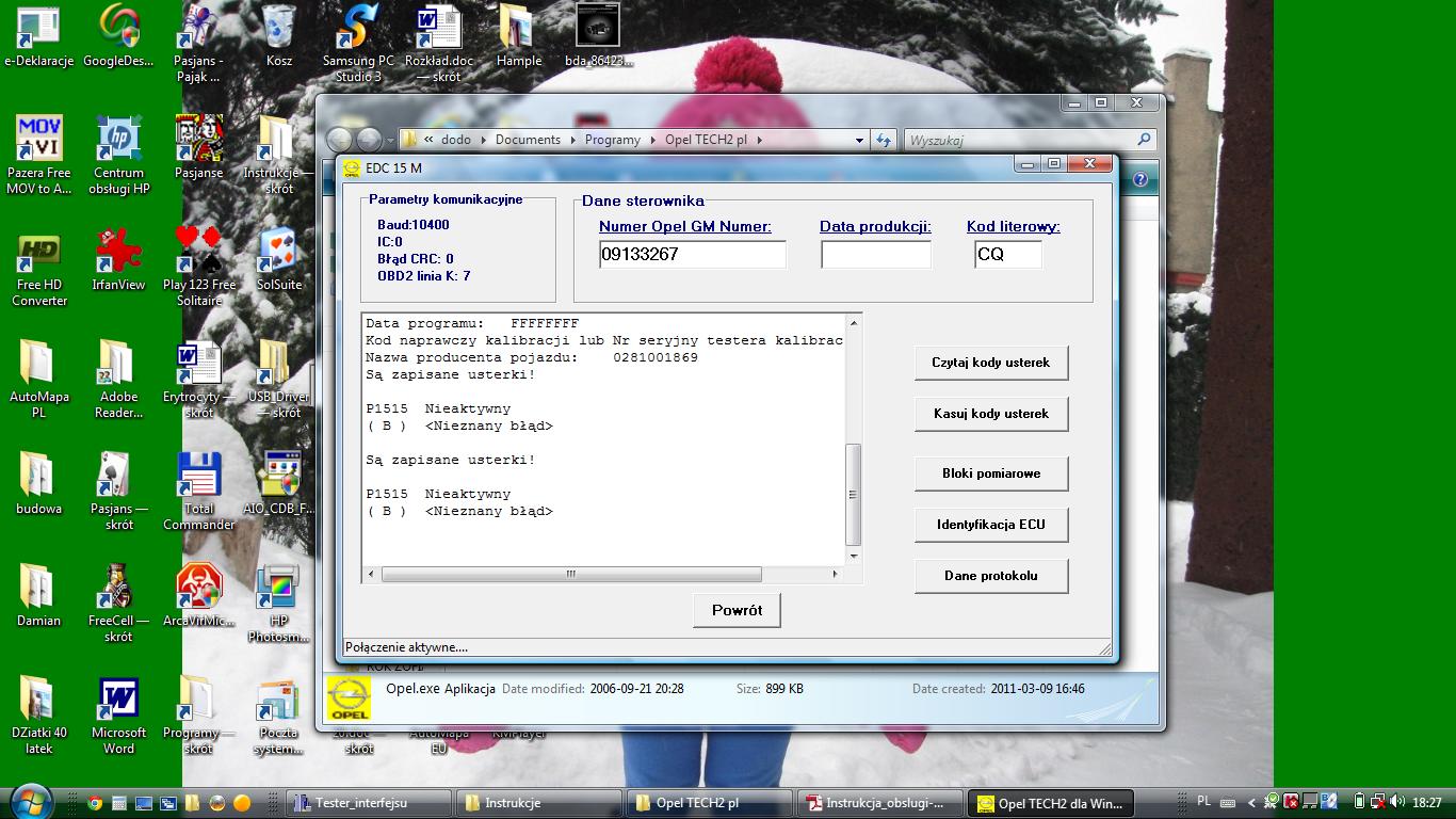

  18. Podłaczyłem pod mojego techa i pokazuje tylko ten bład 1515 innych nie a bloki pomiarowe na łacza sie ze sterownikiem a po zatym ta moja wersja techa jest dosc skromna.Zauwazyłem jeszcze ze auto chodzi normalnie na wolnych obrotach nawet 3min i samoczynnie silnik podnosi obroty do ok 2000 a lampka silnika sie nie wlacza ,ale jak jade wolno i dodam gazu to po chwili wskakuje ikonka silnika pełny tryb serwisowy nastepuje z wyhamowaniem,i obroty zostaja np na 1500 i aby wyjsc trzeba zgasic silnik i zapalic na nowo.A te obroty na postoju podnosza sie bez dotykania gazu w tym czasie stoję obok...Istne cuda niewidy. ps ten moj tech to 3 kabelki ktore wkład do +,-,linia K i wpinam do pinu nr 7/K/
  19. Witam.. pogazowałem wchodził na obroty normalnie ale po czasie zaczał falowac obrotami....piszesz o hamulcu czy to jest jakos zwiazane instalacyjnie z pedałem gazu..czy tylko komputer to odczytuje i wywala ikonke silnika?.......na skróty nie ma jakiejs wytyczonej sciezki aby to czasowo wyłaczyc ? A czy mozna tak jezdzic przez pewien czas...chyba sie silnik nie wyłaczy?.... ps dodałem scren z odczytu błedów.
