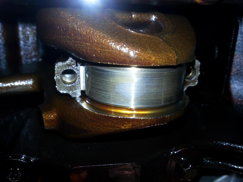

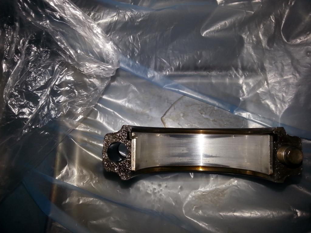

    Cześć. Chciałbym się poradzić, bo tyle opinii słyszałem że już sam nie wiem, jaka jest prawda. Mam taki stan panewek korbowych. Na ile jest to zużycie eksploatacyjne po przebiegu 100kkm, a na ile z braku oleju? Pojęcia nie mam jak powinny wyglądać panewki po jakimś czasie pracy, a aby było jeszcze ciekawie dotarłem do jakieśc informacji producenta panewek i podobne zdjęcie jest traktowane jako naturalne zużycie. Co Wy na to? A... zdjęcie pokazuje rysy, ale pod palcami nic a nic nie da sie wyczuć.

    Kłopot z tym silnikiem jest taki ze bez wyciagania silnika nie da sie dostać do panewk głównych bo tam jest pełna podpora wału. Wiec dalo by sie wymienić tylko panewki korbowe a czy to wystarczy?
  10. slawek55 odpowiedział slawek55 na temat - Opel
    Z chęcią bym to zrobił, ale czy dopuszczalne jest wymienić same panewki bez szlifu wału, i to na wał w takim stanie. Nie do konca wiem jak wygląda wał po 100kkm który nie miał problemu z brakiem oleju

    W końcu doczekałem się zdjęcia miski w związku z tym moim brakiem oleju o którym jakiś czas temu pisałem. Mogę Was prosić o to abyście popatrzyli na zdjęcia panewki i czopu i powiedzieli jak mocno jest źle? Czy to wymaga szlifu, czy to jest naturalne zużycie po 120tyś km? Nie do końca wiem co z tym robić dalej?
