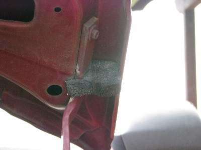

  2. Witam Pod maską, symetrycznie po obu jej stronach, w okolicach zawiasów są wciśnięte dwie czarne kształtki z pianki. Jeżeli się nie mylę nazywa się to to uszczelka lub uszczelniacz (Numer producenta: 104677, Nr GM: 90360143). Właśnie przyuważyłem że z jednej strony brakuje w/w elementu. Czy ktoś orientuje się jakie jest przeznaczenie w/w uszczelniacza. Czy to ochrona przed wodą czy syfem jaki się może dostać z okolic podszybia, a może jedno i drugie? Zastanawiam się czy nie wystrugać sobie takiej brakującej uszczelki. http://forum.autokacik.pl/files/287103744-Uszczelniacz.JPG

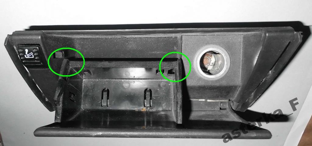

  12. Witam Jakiś czas temu została mi w ręku metalowa osłona zamykająca od góry popielniczkę. Próbowałem założyć w/w osłonę na swoje miejsce (zaznaczone na zielono), (fotka zapożyczona z allegro) niestety montaż utrudnia sprężyna mająca na celu unoszenie metalowej klapki w trakcie otwierania popiołki Nawet odkręcenie tunelu środkowego w niczym nie poprawiło sytuacji gdyż z tego co zauważyłem cała popielniczka jest połączona na stałe z tunelem za pomocą zgrzewów. W związku z powyższym mam pytanie, jak można wyciągnąć sam ruchomy wkład popielniczki lub może ktoś zna jakiś patent jak zamontować osłonę wraz z sprężyna bez demontażu popiołki.
