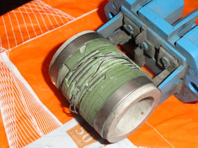

    Witam, celem zamknięcia tematu. Jako, że nie znam się na elektryce za bardzo, oddałem autko do warsztatu. Tam okazało się, że padnięty był rezystor (opornik) jak na zdjęciu, dodatkowo styki zaśniedziałe; wentylator wchodził od razu na 2-gi bieg. Wentylator załączał się jak pisałem wyżej kiedy chciał. Mój rezystor wyglądał praktycznie jak ten na zdjęciu. Koszt: 85 zł, robocizna 80 zł . Chyba ta robota dużo kosztowała, teraz gdy wiem gdzie to było, to...ale cóż. Człowiek się uczy, nauka kosztuje , tym razem nie za dużo chyba. Może ktoś jest w stanie podać nr tego rezystora? Szukałem, ale miałem problem ze znalezieniem. Pozdrawiam.
