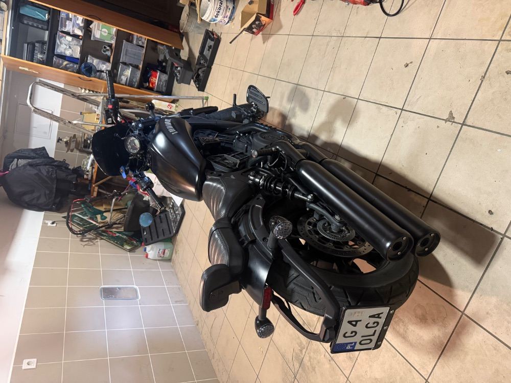

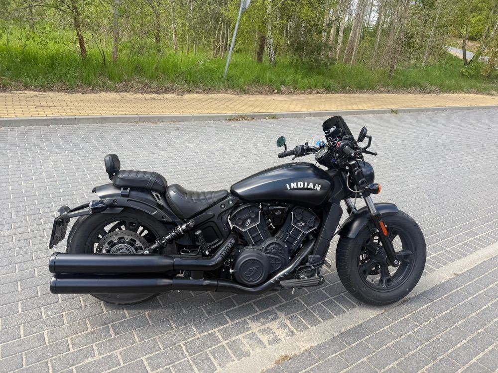

Indian super chiefa
- Robił ktoś swapa zf6 na zf8?
Nabyłam z USA

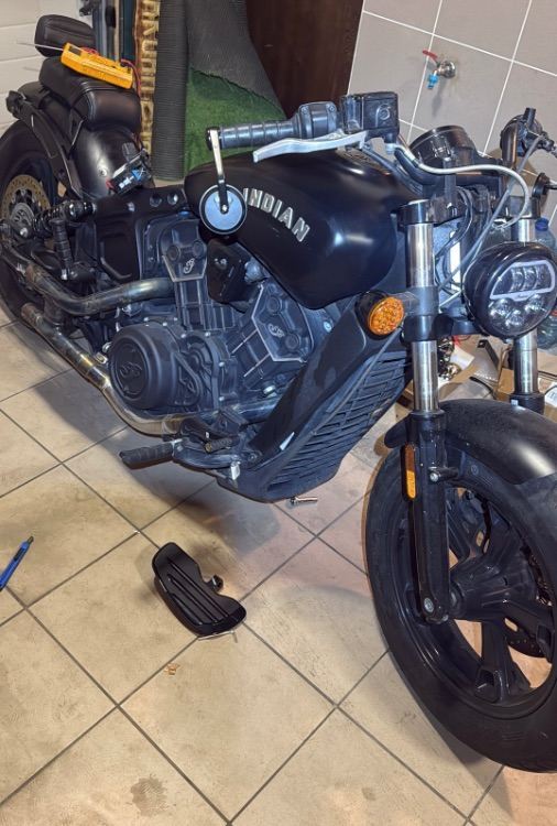

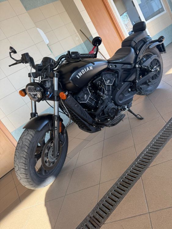

Majątek mnie to kosztowało: - tłumiki (kupione używane) - osłony wydechu (kupione na ebay UK używane srebrne - pociągnięte proszkowo na czarny mat - cena nowych zabija) - nowe podnóżki przód/tył(aliexpress) - nowe manetki ale od FTR-a - lusterka (z ALI, ale są złe i wymienie) - główka i owiewka ( Ali) - tylne lampy zespolone(używane, OLX - nie ma zamiennika) - mocowanie podnóżka (używany, OLX - nie ma zamiennika) - stacyjka, zamkniecie zbiornika i blokada (wyżebrana w Indianie Ostrava za pół ceny) - będę zmieniać kierownice na dłuższą bo się garbie (Ali) - zamówiłam podróbki oryginalnych kufrów (Ali) https://pl.aliexpress.com/item/1005008894719261.html?spm=a2g0o.cart.0.0.6c6b452cC1FIaY&mp=1&pdp_npi=5%40dis!PLN!PLN 3270.82!PLN 2354.99!!PLN 2354.99!!!%40211b612517477456743473134e39fb!12000047106431203!ct!PL!2001065176!!1!0&gatewayAdapt=glo2pol - przeróbka instalacji do tylnych świateł - wtyczki JWSP z Ali - przedni kierunek (OLX) - przekaźnik (allegro) włącznik rozrusznika (sklep) - lewy amorek (Ebay DE) - olej i filtr (sklep) - sterta śrub nierdzewnych/z atestem (sklep + allegro) - obejmy do tłumika V-band (allegro - cena oryginalnych zabija) jeszcze potrzebuje: oparcie, sisi bar z bagażnikiem i crash pady (ali) i przeniesienie kierunków bardziej na tył (kit tylko oryginalny wiec ebay usa)
Używany HD
Ja sciągnełam z usa Indiane po szlifie choć myślałam też o HD sportsterze. Udało mi się poskładać do kupy ale: - sporo części jest dostępnych tylko w oficjalnej dystrybucji i są na tyle drogie w europie że opłaca się ściągną z ebaya z USA. - ratuje olx gdzie jest troche części używanych ale też drogo - co się da to na Ali, są tam podróbki naprawdę niezłej jakości. - trzeba ogarnąć elektrykę bo tylne światła czerwone i w sprzętach skomputeryzownych nie jest prosto. - trzeba mieć troche pasji żeby posiedzieć z tym w garażu pare tygodni, żeby nie płacić za każdą pierdołke u mechanika

- 5500 usd - szlif lewa strona: podnozki, kierunkowskaz, lusterko, amorek. - dobre - nie telepie - nie, poczekam na ocieplenie i wystawiam - Indianiec wygrał ze sportsterem - a raczej jak coś chce to to realizuje- Nabyłam z USA
