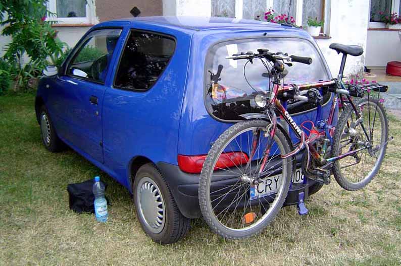

Ja mam u siebie taki zestaw. Hak montowałem sam. Bagaznik na dwa rowery kupiłem w norauto, jest to bagaznik robiony dla norauto, ale widzialem tez identyczne thule tylko drozsze:). Jak sie wiezie jeden rower to jest wszystko ok, ale przy dwoch dodatkowo mocuje jeszcze bagaznik do klapy bo za mocno buja, no i jak wioze dwa rowery dorobilem sobie dodatkowe swiatla bo sa przysloniete. Rok temu bylem z dwoma rowerami na mazurach i takie rozwiazanie zdaje egzamin, choc moglyby mniej wystawac, ale zawsze mozna odkrecic kolo
Problem z takim bagażnikiem jest taki, że zasłania światła i rejestrację wiec żeby wszystko było tak jak trzeba to taki bagażnik powinien mieć swój zestaw świateł i miejsce na rejestrację.

znalazlem fotke z jednym rowerem.
A tak z ciekawostek to jak zalozylem hak to od razu zwiekszalyla sie odleglosc jadących za mna, jak wiaze rower to mijaja mnie naprawdę wielkim lukiem, jesli mijaja:)
Wygląda to całkiem fajnie, a mógłbyś napisać coś o motażu haka?
