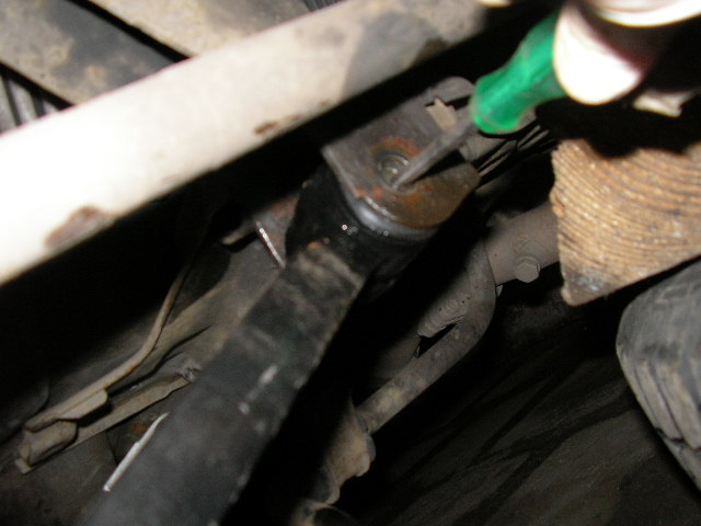

Na początku odkręcamy Staba
Potem popuszczamy śruby wahacza
