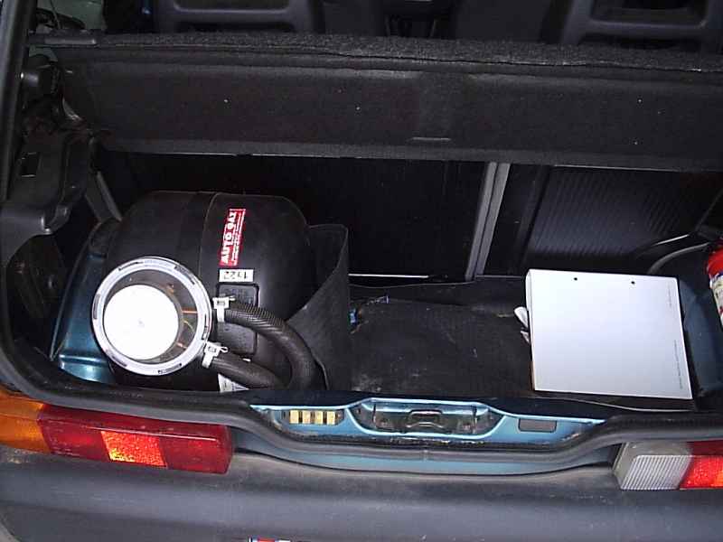

Mógłbyś zrobić fotkę jak u ciebie wygląda ta butla nie montowana w kole zapasowym? z góry wielkie dzięki
U mnie wygląda to tak, butla 28litrow a wchodzi okolo 22litry. I sobie chwale smile.gif
> sobie chwale
> Pozdrawiam
imho to nie jest dobry pomysł bo tu na stale tracisz część bagaznika
no i te 22 litry to trochę mało
a jak to wygląda cenowo przy instalacji w kole zapasowy taniej czy butla w bagażniku i ewentualnie jaka jest ta różnica?
