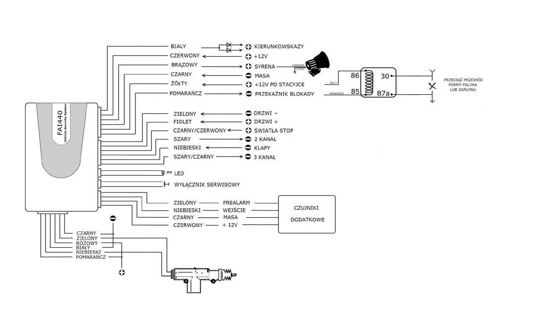

Witam! kolega Andrzej pomógł mi i opisał jak prawidłowo podłaczyć centralny do alarmu (schemat w załaczniku. Oto treść:
W wiazce kabli obslugujacych centralke masz nastepujace kolory kabli: Czarny, zielony, rozowy, bialy, niebieski, pomaranczowy (jezeli masz inny alarm to przeslij jego schemat). Zamek w astrze jest sterowany masami poprzez podanie impulsu masy na kable brazowo/bialy (otwieranie) i brazowo/czerwony (zamykanie).
Aby zamek dzialal poprawnie nalezy podlaczyc nastepujaco:
-rózowy i pomaranczowy do masy (masa to brazowy przewod, ja go znalazlem w wiazce idacej od progu w strone fotela pasarzera)
-zielony do brazowo/czerwonego (zamykanie)
-niebieski do brazowo/bialego (otwieranie, tak jak zamykanie znajduja sie w tej samej wiazce)
-czarny i bialy mozna usunac, Tobie nie beda potrzebne. Pozdrawiam
Niby wszystko jasne ale na schemacie pomarańczowy i różowy są zaznaczone jako plus, to przecierz nie mogę podłączyć je do masy.
> masy.
Pomaranczowy i rozowy podlacz tylko pod "-". Czarny i bialy zostaw (nie podlaczaj). I bedzie ok waytogo.gif
I podłączyłem według waszych instrukcji centralny iwszystko jest OK!!!
