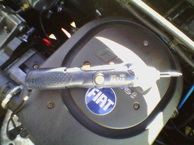

czy w punto przy tym okrągłym dużym filterku zrywają wam się gwinty pod wkręty
bo w seju mpi już wiele mi nie zostalo trzymających
większość "tańczy"
ma ktoś jakiś patent,
bo się tak zastanawiam żeby tam wkleić jakieś tulejki z gwintem na śrubki metryczne
albo szpileczki i nakrętki od góry zamiast wkrętów
wszystkie chyty dozwolone ...czekam na pomysły ... najlepiej z FR

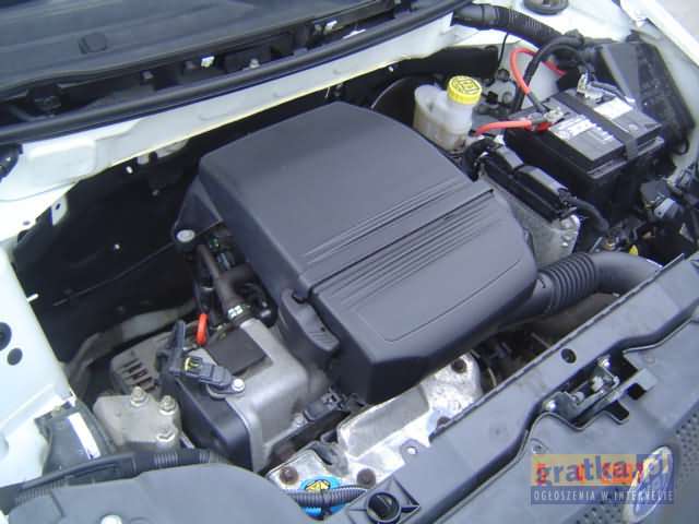

Jest jeszcze jedna możliwość dorwij gdzieś używaną obydowę filtra z oststnich modeli 1,2 8 V (wersja taka jak do pandy - ja taką mam) wtedy masz filtr na zatrzaskach i ani jednej śruby wymiana prosta szybka i bezbolesna

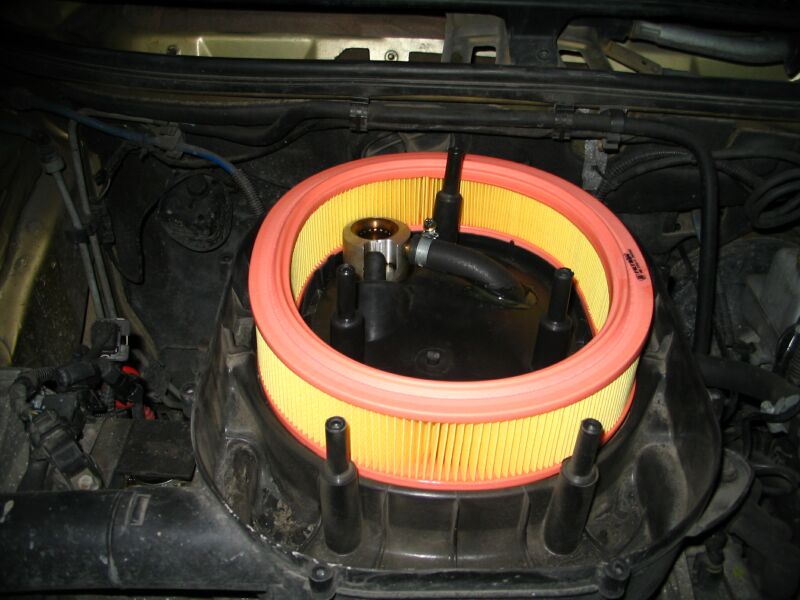

u mnie te słupiki są całe tylko wyciągło gwint ze środka
na razie mam wkręcone 1 rozmiar większe
ale dziś zakupiłem stolarskie wkręty z gwintem metrycznym
do tych otworów pójdzie kręt stolarski na jakimś kleju ( jeszcze nie wiem jakim)
a od góry będzie wystawać szpilka z gwintem M5 lub M6 bo takie i takie mam
i od góry pokrywa zamiast na kręty będzie przykręcana nakrętkami
tylko ja mam dolot z po stronie kierowcy a kropek ma od strony pilota
zaraz będe szukać jak miały pandy na te zatrzaski i czy to wogóle podejdzie pod mocowanie bez jakiegoś specjalnego przerabiania
a jak z filtrami taki sam czy inny ??
Filtr z Pandy podchodzi tak twierdzą w sklepie ja będę kupował w przyszłym tygodniu a co do montażu to nie przypuszczam aby w blachę z tego powodu ingerowali jak to wprowadzili bo by się nie opłacało
> opłacało
mówisz o takiej puszce ???
Dokładnie tak wygląda w moim MK II FL to ustrojstwo z zewnątrz
tylko że to troszke $$ kosztuje na allegro
i nie wiem czy na 100 się zmieści w seju
tam troszke ciaśniej jest
