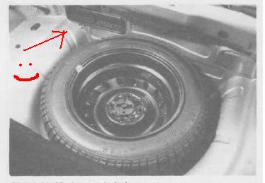

a mogłbys bardziej sprecyzować gdzie znajdujęsie ów wylot?
zapewne chodzi o to:
ta kratka jest odpowiedzialna za wentylację wewnątrz samochodu i raczej nie powinno się jej zatykać...
Dokładnie ta klapka. Faktycznie, może i jest gorsza wentylacja. ale za to o ile ciszej podczas jazdy 893goodvibes.gif
