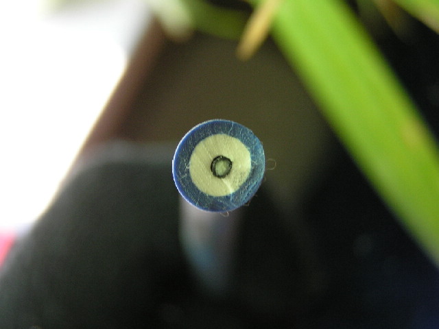

Czy jest jakaś różnica między Janmorami za 25zł a 70zł? Foto
Zobaczcie jak wyglądają Janmory od środka. Komplet kosztował 70zł do silnika 1,0 na wtrysku. Po 20kkm jedna końcówka się wypaliła(ta zardzewiała). Chyba to powodowało szczelanie i przerywanie silnika.
Pytam czy ktoś rozbebeszał kable Janmora za 25zł do uno gaźnik? I czy w wyglądzie jest jakaś różnica? Bo z tego co tu widzę to nic specjalnego te kabelki. Więc jeśli te kable mają się różnić tylko kształtem fajki, to po co przepłacać? Zresztą zobaczcie sami...
Janmor 70zł wtrysk
Zdziwiłem się jak w środku kabla nie znalazłem druta, tylko silikonowe coś hmm.gif chyba jeszcze mało wiem zakrecony.gif

przeczytaj producenta z kabla
USA, Holandia czy Francja?
do i.e. przewody są z rezystorem
jak zastosujesz zwykłe /do gaźnika/ to cewka bosza zrobi 30.GIF
Pisze na nich tak: TRIPLE SUPERSILICONE TEMP. -80*C +300*C JANMOR MADI IN USA
> jak zastosujesz zwykłe /do gaźnika/ to cewka bosza zrobi angryfire.gif
> MADI IN USA
> A gdzie jest ten rezystor?
ja tam nie wiem, jak załozyłem te z fajkami pod kątem 90* to mi przerywał
gostek w sklepie wymienił na te "ukośne" i jak ręką odjął
