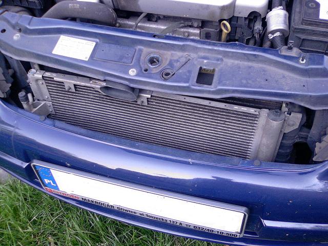

Muszę uzupełnić wentylator klimy w swoim samochodzie - nie było go już jak go kupiłem angryfire.gif Nie wiem tylko gdzie go się podłącza?? Może któryś z Kolegów by mi pomógł i wskazał miejsce jego podłączenia.

Szukałem i nie mogę znaleźć. Czy jest możliwe by ten samochód nie posiadał fabrycznie takiego wentylatora?? silnik Z16xe

Będę bardzo wdzięczny!!! Dziś nie mogłem uzupełnić klimy bo faceci w warsztacie powiedzieli, że bez 2 wentylatora się nie da! ponieważ mogą być skoki ciśnienia. Ja wyczytałem, że w niektórych astrach jest 1 wentylator załatwiający i ciecz i klimę. Nie wiem czy moja do nich należy, bo trochę nie chce mi się wierzyć by poprzedni właściciel coś z nią kombinował. Klima działa, tzn. chłodzi, a do warsztatu pojechałem na kontrolę układu przed sezonem letnim.
Dziwi mnie że nie mogłem znaleźć miejsca gdzie mógłbym podpiąć wentylator. Może kiepsko szukałem ..., ale faceci w warsztacie klimy też na szybko nie mogli go znaleźć.
Obejrzałem już trochę fotek silników i skraplaczy klimy na allegro (samochody z silnikami benzynowymi z 2002 - 2004r.) -
wydaje mi się że nie mają wentylatora.

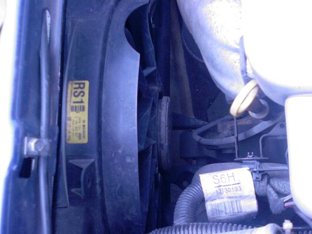

Z16XE posiada w swoim układzie chłodzenia tylko 1 wentylator.

również mam Z16 XE z 2004 roku i ma tylko jede wentylator (od strony silnika oczywiście)

W poniedziałek podjechałem do serwisu klimy wcześniej do nich dzowniąc i informując ich, że moja wersja astry ma tylko 1 wentylator. Na miejscu podpieli pod klimę aparaturę i poinformowali mnie, że jej nie nabiją ponieważ ciśnienie w układzie bardzo skacze. Dochodzi do (mogę się mylić jeśli chodzi o jednostki) 22 - 23MPa - włącza się wentylator i ciśnienie spada za kilka sekund ponowna sytuacja. Trochę pooglądaliśmy ten silnik i co się okazało:
- mam 1 wentylator który działa razem z cieczą chłodzącą i klimą,
- do wentylatora dochodzą 4 przewody - jeden z nich to masa,
- wentylator powinien mieć 3 prędkości - u mnie działała tylko ta największa.
Przedzwoniłem do znajomego elektronika i zaraz do niego podjechałem. Pooglądał i mówi, że wszystko jest <ok>, ale jak mu pokazałem te 4 przewody - podłączył TECH2 i wyszło, że nie mam 2 biegów wentylatora. Samochód poszedł na podnośnik. Okazało się, że spaliła się opornica. Ożywił ją i po sprawdzeniu TECH-em miałem już 3 biegi pracy wentylatora. Ponownie podjechałem do facetów od klimy (po raz trzeci). Teraz po jej włączeniu automatycznie włączał się wentylator na najniższym biegu. Dobili mi klimę 210g (od 2003r nie była nabijana) zapłaciłem 40zł i teraz czekam na upały.
