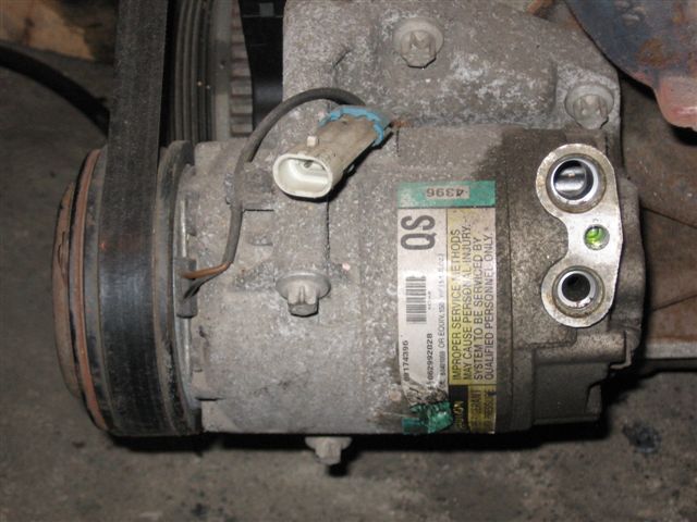

Dzis sprawdzilem czy dochodzi prad do sprezarki i nic zaroweczka ani drgnela ,
oczywiscie masa z karoseri a "+" bralem wkladajac kabelek do wtyczki takiej jak na zdjeciu tylko do koncowki" zenskiej" i nic mialem wlaczony guzik AC ustawione na zimne Nie wiem co teraz robic bezpieczniki to pod kierownica od klimy ok nr ich to 39 i 40
Silnik nie musi byc wlaczony prawda ?
Czesto zadazaja sie awarie elektromagnesu czy w takim wypadku tez nie bedzie dochodzilo napiecie ?
Po czym woleogole mozna poznac ze sprezarka dziala ?slyszalem ze obroty o 200 wyzej sa czy tylko po tym mozna poznc?
Moze nalezy ja sprawdzic na krotko podajac bezposrednio + i -

witam.
nie wiem jak jest w G, ale w F aby załączyć sprzęgło od sprężarki silnik musi pracować.Jak silnik jest wyłączony elektromagnes ani drgnie.
Ja w swojej F sprawdzałem rok teu czy mam czynnik w instalacji tak na szybkiego.
Odkręciłem zaślepke zaworka serwisowego i lekko wdusiłem(działają podobnie do wentyli) jeśli będzie czynnik powinnło syczeć jeśli nie to na 100% się nie załączy sprężarka.
pozdro
silnik musi pracować na 101%, wtedy musisz pomierzyć. tak a sucho to nic nie da...

Wydaje mi sie ze aby sprawdzic czy cewka tzn elektromagnes zalacza sprzeglo sprezarki nie trzeba uruchamiac silnika hmm.gif
Cewkę i elektromagnes owszem ale nie sprawdzi sie żarówką czy dopływa napięcie do sprężarki bez załączonego motoru bo czujniki nie puszcza aby zaskoczył przekaźnik...
tak bo walczyłem 2 tyg z klima... u siebie.
i przeglądałem cała elektrykę od a do z.
U mnie akurat powodem był brak czynnika bo koleś co nabijał coś przy "wentylkach" pogmerał i tedy uciekło mi (ale dobił gratis).
Ale nawet teraz jak mam nabitą i sprawną to nie słyszę aby ten przekaźnik klikał na wyłączonym silniku a on podaje napięcie do sprężarki.

Koledzy wyjasnilo sie bylem dzis wreszcie w warsztacie zajmujacym sie klimami i
po pierwsze musi byc wlaczony silnik !
po drugie w moim wypadku nie jest ciekawie a wrecz tragedia w ukladzie nie bylo ani troche gazu ,napelniono miuklad powietrzem i odrazu bylo widac a zegarze jak zchodzi ,po ogledzinach znalezlismy wyciek jest uszkodzona chlodnica od klimy pod wentylatorem
ale sprezarka zaskoczyla po napelnieniu powietrzem
nie wiem czy bede to robil koszt jest duzo bo 400zl min trzeba dac za nowa chlodnice (wiadomo sterej nie warto bo pewnie to samo ) pozniej 150 nabicie plus robota a niedajboze wyskoczy cos innego po drodze trzeba liczyc te 700zl
Jestem zadowolony z tej mojej asterki i chetnie bym jej to zafundowal ale chce wyjechac z karaju za 3 mies i zostawic ja tu pod opieka ojca ,jak wroce podejme decyzje ,dziekuje wszytskim za pomoc i uwage
