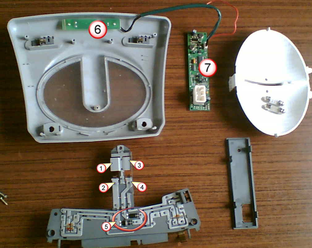

Zdjęcie.
Tak wygląda zestaw świecący, rozkręciłem go i co teraz?
Gdzie zapodać rezystory?
Na zdjęciu widzę bardziej rozbudowaną wersję - podział na stronę lewą i prawą - dlatego będą ptrzebne dwa rezystory.
Wypróbuj dobierz rezystor najpierw na jednej stronie. Jeśli zda egzamin to drugi zamontujesz taki sam.
Na załączonym zdjątku zaznaczyłem:
1 i 2 - rezystor 1
3 i 4 - rezystor 2
5 - chyba jakieś diody prostownicze (jak możesz to odczytaj i podaj oznaczenia), a fabryczny ściemniacz jest jednak w innym miejscu
6 i 7 - tego nie ruszaj i zaizoluj na czas eksperymentów by się coś nie zepsuło bo to płytka od centralki alarmu/immobilisera i może być b.kosztowna
"IN5404", coś w tym stylu.
> być b.kosztowna
Nie mam fabrycznego alarmu, więc chyba nie będzie problemu.
Co do miejsc 1 i 3, to powiem tyle, że jak dotknie tych miejsc żarówka,
to się chyba robi zwarcie, ponieważ przestaje świecić.
Bardzo Ci dziękuję, jutro zaczynam walkę.
EDIT: powiedz jeszcze dokładnie jakie rezystory mam kupić,
żebym jutro wiedział co powiedzieć w elektronicznym.
A powiedz - co to jest "kszak", bo ja nigdy nie spotkalem sie z takim slowem.
pzdr
Rostek
1N5404 to na 100% dioda prostownicza (prąd max 3A, napięcie max 400V) - wystarczy wgooglać. Więc fabryczny ściemniacz jest w innym miejscu.
1 i 3 to w sumie ten sam punkt - blaszka. Co masz na myśli mówiąc "jak dotknę tych miesc żarówką"? Pomiędzy 1 a 2 włącz rezystor np. 2200 om i zobacz, czy LED nie świeci. Jeśli w to miejsce (między 1 a 2) włączałeś żarówkę, to zrobiłeś "dociążenie" podobnie jak to trzeba zrobić rezystorem - żarówka ma bardzo małą rezystancję. Iskrzenie jakie się przy tym pojawiało to zjawisko normalne przy zamykaniu każdego obwodu elektrycznego.
Zwróć uwagę na moc rezystora. Zbyt mała moc spowoduje że się będzie bardzo mocno grzał i może się nawet spalić.
Blachy w lampie dość dobrze się lutują bo są ocynkowane - wiem bo sam lutowałem do nich elementy.
Rezystor (będą dwa) niestety trzeba dobrać.
Przydały by się rezystory od 2200 om do 470om o mocy wyliczonej ze wzroru który Ci podałem.
Może ktoś z Twoich znajomych zajmuje się elektroniką i coś wyszpera w swojej szufladzie. Ewentualnie wchodzi w grę demontaż jakiegoś el-złomu - ale może być problem z określeniem mocy.
W sumie zakup rezystora to dosłownie groszowe koszty.
Takie zakupię.
Chodziło mi o to, że jak ta "metalowa" cześć żarówki,
dotknie tej blaszki to nie świeci.
Można też zrobić inaczej.

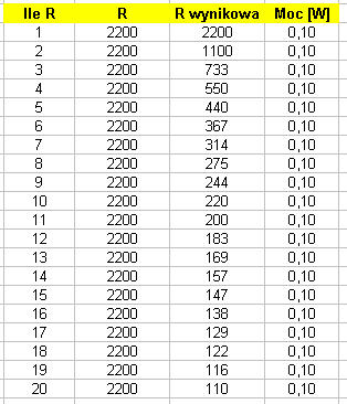

Można łączyć kolejne rezystory równolegle i uzyskiwać coraz mniejszą rezystancję wynikową, a moc będzie rozłożona na każdy z tych rezystorów. Rezystory w takim połaczeniu mogą mieć jednakową rezystancję i moc. W załączniku zpodałem tabelkę.
W kolumnie:
IleR jest ilość równolegle podłaczonych rezystorów.
R jest rezystancja pojedynczego rezystora
R wynikowa to wypadkowa rezystancja z równoległego połączenia R
Moc to moc strat jak odkłada się na każdym z rezystorów przy 15V.
Możesz zatem kupić np. 20 sztuk rezystorów (po 10 na każdą połówkę lampy) 2200om o mocy 0,25W i łączyć je równolegle (tyle ile będzie trzeba aby uzyskać efekt).
Po wielki trudach i bólach...
Na początku szukałem rezystorów. Nie mogłem znaleźć.
Wszystkie sklepy elektroniczne, a nawet nie elektroniczne obszedłem.
Drugiego dnia wybrałem się do punkty, gdzie naprawia się elektronikę,
nareszcie sukces.
4 rezystory (2200om) - 2PLN.
Tutaj znowu zonk. Lutownica popsuta.
U znajomych brak.
Nagle, nareszcie głowa zaczęła mi pracować.
Zabrałem wszystko do pracy.
3 mechaników, 1 elektryk, 1 automatyk, wszyscy zajęci moją lampką.
Oczywiście, każdy musiał dać coś od siebie, jeszcze chwila i miałbym ksenony w podsufitce...
2min, wszystko poskładane, polutowane.
Tak to zrobili.
Dziękuje Wam za pomoc, wszystko gra.
