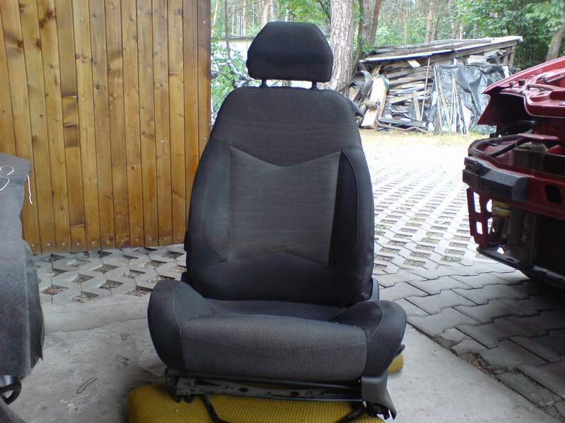

Zrobila sie ladna pogoda, wiec postanowilem zabrac sie za naprawe polamanego fotela kierowcy. Problem ten juz mialem od samego poczatku, gdyz uszkodenie powstalo w okresie uzytkowania przez wczesniejszego wlasciciela. Polamany byl pret odpowiedzialny za otrzymanie profilowanego elementu w fotelu takim jak w Sound/Go/Sporting/HGT.
Operacje rozpoczynamy od wymontowania fotela z samochodu i jego rozberania (dokladnie samego siedziska). Nalezy odkrecic prowadnice wraz z elementami odpowiedzialnymi za suwanie sie fotela. Uniemozliwiaja one dostep do srob trzymajacych blache siedziska. Na koniec odkrecamy same siedzisko.
Po jego zdemontowaniu nalezy zdjac obicie. Trzeba robic to bardzo ostroznie ze szczegolna uwaga na palce (ja sie skaleczylem) oraz na material obicia tapicerki. Jest on zaczepiony za wystajace blaszane pazury.

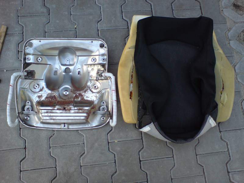

Po zdemontowaniu widac uszkodzenie, wyrwane jest trzymanie preta z blachy siedziska (jest ona za cienka) oraz ulamany sam pret w czesci przedniej.
Pogadalem z tata i mi to naprawil. Zgrzal nowy kawalek blachy wraz z reszta konstrukcji i mocowaniem preta oraz pospawal pret. Dobrze jest miec niezbedne narzedzia do tego celu wink.gif (spawarka i zgrzewarka)
Pozniej pozostalo dorobienie oslon pretow oraz poklejenie gabki siedziska, ktora pouszkadzaly prety.
Do oslony pretow uzylem otuliny do rur CO, przecietej na dwie czesci o oraz izolacji, a gabke pokleilem butaprenem.
Na koniec tylko zmontowac, zamontowac fotel i cieszys sie lepszym komfortem jazdy smile.gif

Zgadza sie, ale jak dokladnie ja poogladalem, to glownie te prety ja niszcza frown.gif

Ale chyba zmiana pretow na mocniejsze nic nie da, bo w tym przypadku blacha siedziska nie wytrzymuje sick.gif , jest poprostu za cienka.

Jesli po nacisnieciu reka tych miejsc profilowanych wyczuwasz prety, to na bank masz gabki porozcinane sick.gif . Zobacz czy nie masz szczatkow gabki na wykladzinie, na podlodze pod fotelami. Najczesciej pada lewa strona fotela kierowcy i prawa fotela pasazera.
Kiedys jeszcze rozbiore oparcie, bo czuje ze tam tez pret przebil gabke sick.gif

Najczesciej jeden fotel jest do roboty i to glownie samo siedzisko, jesli przewaznie jezdzi sie samemu.
Przed zalozeniem nowych gabek trzeba zabezpieczyc prety, to moze nowe gabeczki dluzej wytrzymaja hmm.gif

jak podkleisz i dasz do tego plotno to bedzie lpeiej niz orginal wiec wydac 100 zeta za taki kawalek to przesada i do tego te prety zrobic jak ty to zrobiles to bedzie lepiej duzo lepiej
W sumie masz racje, tylko jesli da sie jeszcze uratowac gabki.

Przyszla teraz kolej na naprawe gabek w opraciu fotela. Mam urlop, wiec postanowilem sie za to zabrac.
Na poczatek wyjmujemy oczywiscie fotel z samochodu, demontujemy kolka regulacyjne i odkrecami od niego wszytkie oslony plastkikowe, aby nam nic nie przeszkadzalo.
Nastepnie przystepujemy do demontarzu tapicerki oparcia. Na dole sa dwie dlugie listwy, zapinajace tapicerke fotela. Musimy je rozlaczyc, aby moc zaczac rozbierac oparcie fotela.
Nastepnie wyciagamy do przodu dolna czesc tapicerki i zaczynami ja zdejmowac z oparcia fotela.
Trzeba uwazac na rzepy przyklejone do gabki oparcia, ktore maja za zadanie trzymanie tapicerki przy samej gabce i nadanie ksztaltu oparcia. Bardzo latwo oderwac ta rzepy od gabki, tak tez u mnie sie stalo angryfire.gif
Widac tez jak poniszczona jest gabka oparcia. Porozcinal ja stelarz fotela.
Przy okazji wyszlo, ze uszkodzone tez sa dwa druty w stelarzu oparcia fotela, odpowiedzialne za regulacje ledzwiowa.
Demontujemy calosc. Czyli na poczatek wywijamy tapicerke do samej gory i wyciagamy zaglowek, odpinajac jego blokady. Pozniej delikatnie zdejmujemu gabke, aby mozna ja bylo pokleic. Ja do tego celu uzylem kleju takiego samego, jak przy naprawie siedziska. Czyli Butaprenu zlosnik.gifboozing.gif
Pozniej naprawiamy urwane druty w oparciu fotela. W miedzy czasie schnie poklejona gabka.
Nastepnie zabezpieczamy ostre krawedzie stelarza oparcia w taki sam sposob jak prety w siedzisku. Zapewni to dluzsza zywotnosc gabek fotela.
Zakladamy naprawiana juz gabke. Poklejone sa w niej uszkodzenia oraz przyklejone na nowo rzepy.
Na koniec zakladamy tapicerke, zaglowek, wszystkie plastki, kolka i cieszymy sie naprawionym fotelem.
