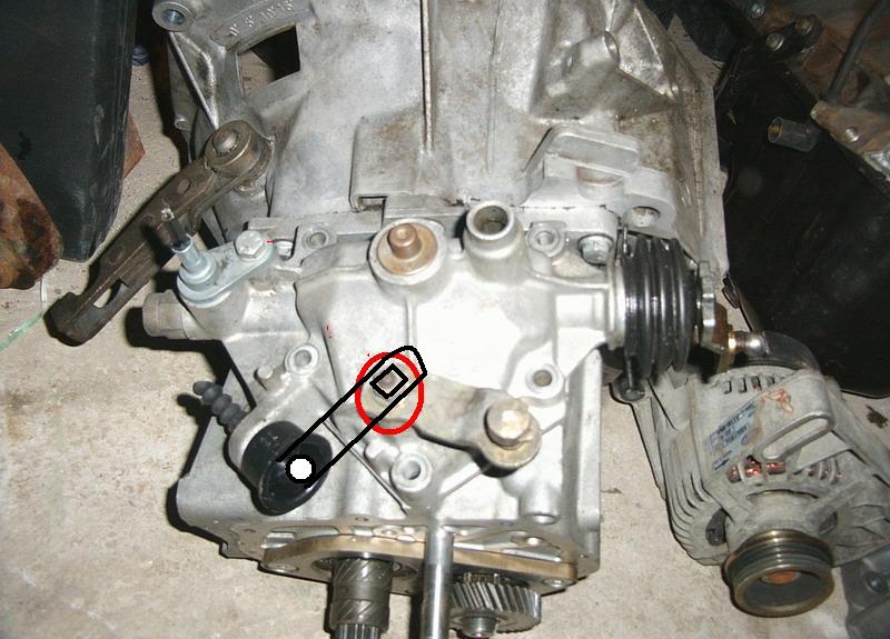

To ustaw gałke zmiany biegów w pozycji 1 biegu i zobacz jak są linki (czy obie sie chowają w pancerz czy wysuwają sie).
panie to jest maxxx proste
1.drążek z linkami obojętnie czy wciskany jest do wsteczenego czy podnoszony jesli jest blokada to drążek ten podejdzie do skrzyni sportingowej wiem bo mój podszedł a zmieniałem z eskowej na sporting z ccs
2. patrząc na to zdjęcie co dałeś łumacze ci co i jak pierwszy kwadracik po lewej to skok w skrzyni czyli czy majtasz wajchą na lewo czy prawo to to się zmienia jeśli talinka pójdzie w dół zdjęcia na maxx to masz wtedy wrzucona na wkładanie piatki bądź wstecznego jeśli jest na środku to wskakuje 3i4 a jeśli maxx do góry to 1 i 2 i tylko na tej lince masz regulacje (klincz 2 klucze 10) druga po prostu podpinasz bo jej nie wyregulujesz i tyle jeśli masz linki nie pogięte wszystko będzie dobrze i będziesz regulował tylko na tej co jest bardziej po lewej stronie foty ta po prawej tylko podlączasz poznasz ja po tym że nie ma regulacji
3. no i blaszki musisz powkładać co by się wszystko trzymało nalac oleju do skrzyni i smigać ciesząc się że po mieście będziesz jeździł na 5 pbiegu co by duzo nie palić waytogo.gif
PS. Tak się rozpisałem że nie chce mi się tego sprawdzać pewnie pełno literówek walnąłem ale mam nadzie że się domyślisz 270751858-jezyk.gif

paaaanie to regulacja jest maxxx w dół wskoczy wtedy jak podniesiesz zabezpieczenie wstecznego bądź wbijesz zależy od drązka bo wtedy jest większy skok drązka w koszu bardziej się buja z lewej na prawą ale to co piszesz to też fakt po prostu go nie ująłem w regulacji

Prawy gadzet jest taki sam, tylko powinien miec taki ciezarek zamontowany, u ciebie go brak, natomiast lewy gadzet wyglada jak dorabiany - ta skrzynka z cc wyciagana czy juz z jakiegos swapa?
hahahaha w tym uchwycie z gałką jest pod srubą taki prostokaciki przestwiłeś w złą strone obróć w dobrą jak w pierwszej focie i wszystko git

O wlasnie o ten punkt mi chodzilo, cala reszte to wiem, nie pokumalem sie tylko jak ostatni raz to wszystko wybebeszylem, ze tam na tej koncowce jest gwint. Dziekowac bardzo 20.GIF

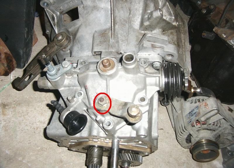

> wszystko git
Oj tak patrze, one chyba obydwa na odwyrtke jednak sa zalozone, i lewy i prawy wybierak niewiem.gif
nie drugi jest oka chyba tylko brak mu odważnika bo u góry ma być jeszcze odważnik a śrubke o do odkręceni zaznaczyłem nafotce pod nią jest takie "prostokątne okienko"
> wszystko git
Z tym, ze ja go nie odkrecalem, a skrzynia pochodzi podobno prosto z samochodu...
