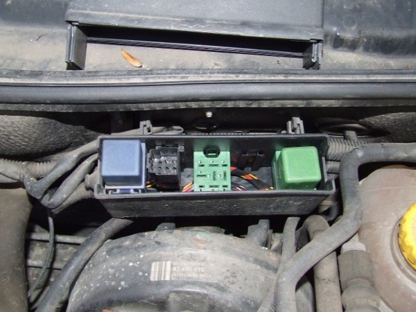

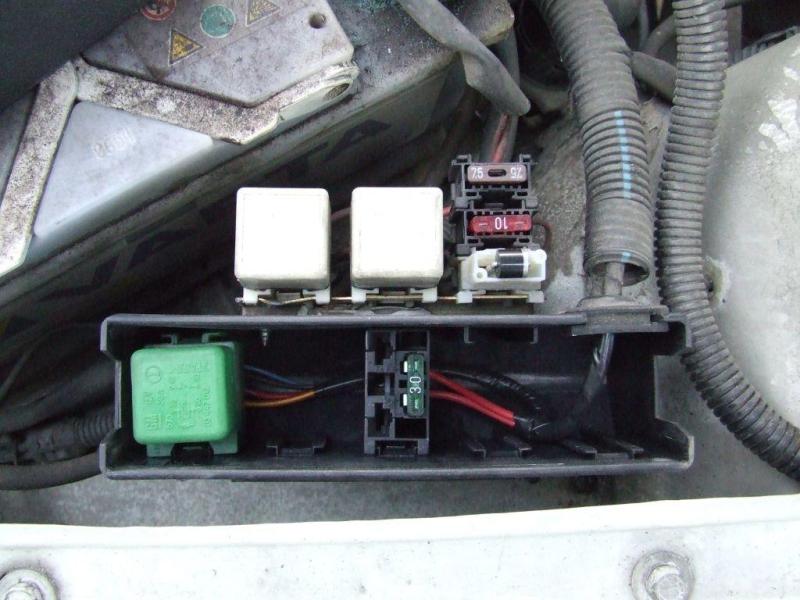

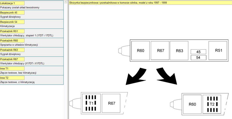

Najpierw zdejmij złącze z termowłącznika w chłodnicy i zewrzyj w nim piny przy włączonej stacyjce. Jeżeli wiatrak ruszy to jest OK.
Nastepnie sprawdź sam termowłącznik. Albo nagrzej na postoju silnik i czekaj cierpliwie aż sięwłączy wiatrak albo wykręć termowłącznik (płyn ucieknie) i wsadźgo do dobrze osolonej wody podłaczywszy do jego pinów omomierz. Gotuj wodę. Jeżeli omomierz pokaze w pownym momencie 0 omów to włącznik jest OK
Jak dobrze pamiętam z czytania forum to termowłącznik jest na środku chłodnicy od strony zderzaka?
Nie. Jest tu (patrząc z góry na chłodnicę, po lewej stronie):

Może trochę nie w temacie ale w załączniku jest zdjęcie z mojej asterki i moje pytanko : zakąłdam że tam gdzie nic nie jest wetknięte to coś tam powinno być ale co?
I od czego te ustrojstwa mają być? Pewnie przekaźniki jakieś ale od czego?
W aucie w zasadzie wszystko działa, a od momentu kupna nic tam nie było....

Obrzek:
Opisy po lewj tłumaczą dlaczego nie masz wszystkich gnioazd zapełnionych wink.gif
OK dzięki
Tyle że z opisu wynika że R63 to sygnał dźwiękowy , ja mam pusto ale sygnał jest smile.gif bezpieczników też tam nie mam wogóle ale klima jest i działa smile.gif
A skąd kolega ma takie fajnie dane? książka do opla? czy cóś innego? jak to można takie cóś zdobyć?
A może wykorzystam i poproszę o podobny opis dotyczący tych skrzynek? - zdjęcie w załączniku
Wkładam lepiej widoczne zdjęcie
To akurat jest program InfoTech, na forum kolega robalowy zapodawał link do pobrania z jego serwera.

Ta skrzynka jest opisana w Etzoldzie na stronie 263. Jak nie posiadasz tej ksiażki to zapodam screeny.
Z tym, że do tych opisów i schematów prezentowanych w powyzszych programach trzeba podchodzić z pewną rezerwą wink.gif Vide: Twój brak przekaźnika i cudowna obecność sygnału wink.gif Wynika to stąd, że programy (Etzold też) uwzgledniają tylko poważniejsze zmiany i modyfikacje.
