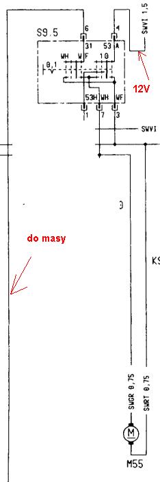

Słusznie zakładasz wink.gif Przełącznik w zależności czy czy dajesz wajchę do siebie czy od siebie zapodaje na jeden koniec silniczka plaus a na drugi masę. zobacz schemat:
czyli w zasadzie trzeba pogrzebac w przełączniku..znaczy sprawdzic miernikiem co sie tam dzieje smile.gif

> Słusznie zakładasz Przełącznik w zależności czy czy dajesz wajchę do

Niekoniecznie. Zobacz na schemat wylącznika powyżej. Wajcha zamyka kilka styków jednocześnie, wystarczy, że któraś blaszka bedzie podgięta/nadpalona i koniec.

Kombinowałem tak: przednia wycieraczka sterowana jest z tego samego obwodu co spryskiwacz; skoro rusza to OK. Tyle, że jak popatrzeć na kompletny schemat, to przekaźnik przedniej wycieraczki sterowany jest plusem. A na brak plusa autor wątku nie choruje. Więc chyba jednak wajcha.

Sprawdzaj nie na silniczku tylko na przełączniku, piny WH (7) czarno-szary i WF (3) czarno-czerwony. Zwróć też uwagę na przewód brązowy na pinie 31 (6). Doprowadza masę do przełącznika.

usterka zlokalizowana
tak jak myslalem
kiedys tam ktos musiał uszkodzic izolacje...i kabelek po prostu przerdzewiał w srodku
