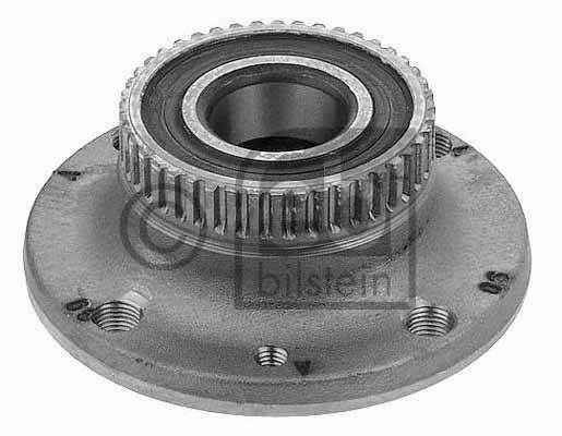

Piasta bez ABS
Piasta z ABS
Piasta ABS posiada wieniec zebaty ktory pozwala czujnikowi odbierac impulsy.

wygląda na to że łozysko jest to samo

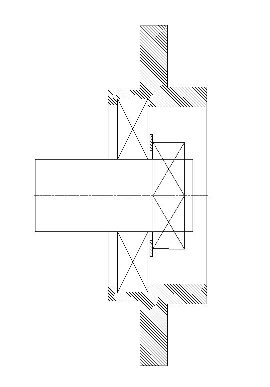

panie łozysko jak w piascie jest przytrymane to wiesz czy tylko wydaje ci sie ze wiesz ????
a po drugie podkladka nie moze dotykac pisty tylko trzyma lozysko wiec jak z tej drugiej strony jzedziesz material i wyciagniesz lozysko i wsadzisz nowe to nie wiem jakbys to skrecal to ci piasta spadnie chyab ze mnie oswiecisz jak to wyglda bo to jest tak samo jak w sc chyab ze sie mysle
chyba cos takiego jest ???
od stony gdzie dajesz podkładke i skręcasz potem śrubą jest tak jak narysowałeś patrząc od strony bębna jest inaczej genaralnie w piaście są dwa łożyska wieksze i mniejsze i są one wsadzane do piasty właśnie od strony bębna i nie ma tam żadnego zabezpieczenia jest tylko lekko nabite i tamtędy możesz je wyciągnąć i z tej strony też jest podkładka która pełni rolę zabezpiczenia i faktycznie nie dotyka ona piasty
czyli jest troszku inaczej niz sc wiec da sie je wymienic tylko czy ja wiem czy jest to warte bo tak patrze to cal piasa kosztuje 260 a same lozyska 230 hmm.gif i jak zle to wsadzisz to bedzie niedobrze
