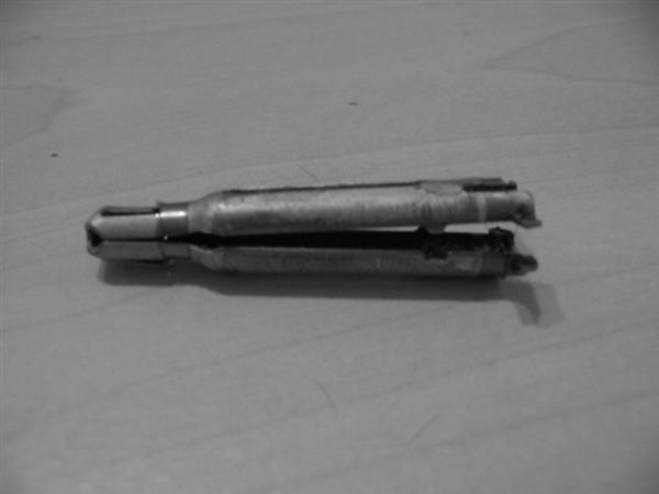

a moj klin po wyciagnieciu wygladal tak:
dobrze ze calkowicie sie nie rozlecial bo bylem spory kawalek od domu cool.gif
O kurka, zjechany totalnie, końcówka odpadła i klin się rozleciał. Jaki masz przebieg w aucie?

Próbuję wymyślić jakąś zależność między wyglądem tego bolca a rzeczywistym przebiegiem auta. Moja miała na zegarze 97 kkm jak ją kupiłem, ale bolec wyglądał o wiele lepiej. Wkleję niedługo fotkę smile.gif
