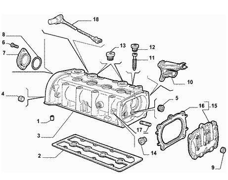

Uszczelka pod deklem od cewek w 1.2 16V
Bede chcial wymienic wyzej wymieniona uszcelke bo troszku cieknie i teraz pytanie co przy tej robocie moze mnie spotkac robil ktos to moze ??? jest to nr 16 na rysunku oraz czy pod nakretkami nr 12 powinny byc jakies uszczelki bo tez z nich cieknie sick.gif

sa tam oringi ktore wg fiata nie wystepuja jako czesc zamienna ale mozna dopasowac podobne w sklepie z oringami ok.gif

Generlanie to te oringi siedza na tych zaslepkach a te oczywiscie w Fiacie wystepuja jako calosc koszt takiej zaslepki to tylko 10 zeta razy 10 oczywiscie zlosnik2.gif wiec dzisiaj wykrecilem jedna i pomierzylem i wyszlo ze oring ktory tam wejdzie to 14x2 zlosnik.gif
Bo jak sie okazalo ta uszcelka jest metalowa pod deklem od cewek i teraz czy dac tam sylikon czy tylko dobrze oczyszcic powierzchnie i zalozyc ja jak myslicie ???

no wlasnei nie wiem czy az tak kombinowac czy tylko ja zalozyc bo ona ma takie przetloczenie ze jak sie dokreci to sie ulozy niby hmm.gif

pod pokrywą wałków jest taka sama, zdejmowałem ją ze 3 razy na tej samej uszczelce, silikonem nie smarowałem i jeszcze nie cieknie zlosnik.gif złóż najpierw na sucho ok.gif jak bedzie sie pocic to poprawisz silikinem ok.gif

powymienialem wszystkie oringi na tych zaslepkach i umylem silnik caly i sie okazalo ze nic nie leci z uszczelki spod dekla cewek smile.gif wiec naarzie tego nie ruszalem wogole zobaczymy czy tylko lecialo spod tych korkow czy tam faktycznie cos sie leje ale to pokaze czas moze nawet jutro bo troche przegobnie furaka
rozmawiałem dzisiaj z Grześkiem i on mi mówił, że na bank masz uszczelkę pod głowicą do robienia bo nieszczelność jest i że to napewno nie leci z pod uszczelki termostatu, więc obadaj to hmm.gif
