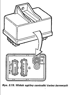

a wie ktos gdzie jest centralka od swiec i czy jak ja rozkrece to moge cos tam zepsuc na wstepie bo chcialem zobaczyc moze to jakis zimny lut czy cos takiego
szukaj czegoś takiego przy płycie grodziowej za silnikiem obok filtra paliwa
najpierw przeczyść styki i popsykaj stosownym preparatem
oooo wielkie dzieki za fotke kurcze juz mnie to tak denerwuje ze jakos jak bede mial czas to to badziewie rozkrece no raz sie pali a raz nie ta lampka od swiec nie zaleznie czy auto stalo cala noc czy bylo rozgrzane .... a co do profilu to co tam wiecej wpisywac;P
