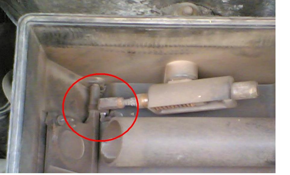

dzis przy wymianie filtra powietrza zauwazylem odlamane dwie czesci od siebie (to co widac w czerwonym kole na zdjeciu) moje pytanie jaki to ma wplyw na osiagi auta
Na osiągi nie ma żadnego wpływu, jest to klapa ciepłego powietrza, ma to znaczenie najwyżej zimą.
Pozdrawiam BAS
TTTM wyciagnij zeby nielatalo i stukalo i mozesz tak smigac

wywal ten termostat puki co do zimi dasz rade jezdzić tylko na zimnym powietrzu
Wpływu na osiągi to niema żadnego jedynie może trochę na zimnym silniku nierówno pracować, no i w zimie dłużej na ssaniu trzeba jechać.
Można to łatwo naprawić odkręcasz tą długą nakrętkę( ta z obłamanym bolcem) bierzesz drugą nakrętkę identyczną jak ta, co została ( ta, co się kontruje tą długą). Z druty np. miedzianego takiego grubszego wyginasz sobie ramię żeby z jednej strony zaczepić o klapkę a z drugiej strony na końcu zrobić kółko i założyć je na śrubę od termostatu i na koniec skręć to nakrętką i będzie działać. 5 minut roboty i po problemie jak strasznie zamotałem to mogę namalować żeby było jaśniej hehe.gif

Brawo za manual claps.gif sprawdzone rozwiązanie - a ode mnie - jedni piszą,że ma znaczenie tylk w zimie,a ja napiszę coś innego na podstawie mojego egzemplarza - lepiej mu wiosną i jesienią również - jedynie nie ma różnicy,kiedy temp. pow. jest powyżej 23*C,bo chyba na taką działa ten termostat.Ale to tylko jeden egzemplarz waytogo.gif

Jak pisali wyżej "badziewie" prawie nic nie daje. Wywal to szkoda zachodu. cool.gifdrive.gif Śmiga bez tego.

Jak by nic nie dawało to by w ogóle tego elementu nie było w puszcze z filtrem powietrza. Ciepłe powietrze ułatwia tworzenie się mieszanki wybuchowej w silniku gaźnikowym jest to ważne. W ciepłe dni nie widać tego efektu ale w wilgotne zimne poranki jest widoczna różnica w pracy silnika po odpaleniu.

hehe.gifNapisałem że PRAWIE nic nie daje. Różnica między brakiem termostatu a założonym termostatem jest niewielka i odczuwalna tylko przy odpalaniu. Powiedz mi fachowcu co bezdzie jak założe stożek? Termostat zostawić? confused.gif

No i o tą różnice się rozchodzi przy odpalaniu. A jak sobie założysz stożek to będzie to śmiesznie wyglądać przy tym silniku i żadnej pozatym rewelacji nie będzie. W zimie będzie trzeba jeździć na ssaniu dłużej żeby nie pływały obroty i nie gasł oraz nie mulił się silnik.

a ja powiem tak.. w 700tce na kolektorze wydechowym jest taka puszka z ktorej ciepłe powietrze trafia do filtra powietrza... w zeszłym roku wywaliłem ta puszka bo zgniła.. zamontowałem filtr stozkowy i smigałem całe lato.. nie było problemu... a przy demontarzu starego filtra wywaliłem i to co tobie sie złamało... efekt w zime był taki ze auto na zimnym jezdziło normalnie na ssaniu rzecz jasna a jak sie zagrzało to nie miałem ani wolnych ani srednich obrotów..tylko gaz w podłoge.. do tego palił jak czołg.. mozna to wywalic wszystko na lato.. ale na zime lepiej wrzucic... tak t wygladało u mnie mysle ze gdybys to wywalił działałoby w zime bez wiekszych problemówu moj nie chodził bo nie było tej puszki...a na lato tak jak mowia mozesz usunaci jezdzic... ps stozek na lato...no faktycznie nie daje wiele...ale moim skromnym zdaniem jezdzi troche lepiej w tych górnych zakresach obrotów... tylko na zime zapomnij.... jak tylko spadnie snieg... zmiana na standard...
