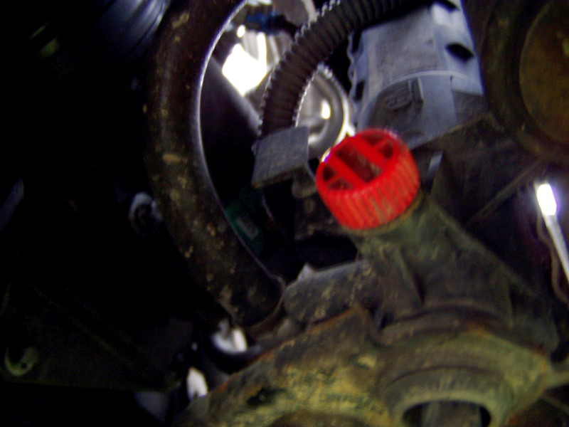

Chcę samodzielnie odkazić klimę. Kupiłem spray saBesto Wurth. W instrukcji piszą, aby wprowadzić sondę przez przewód odprowadzający wilgoć z parownika. Szukałem gada, ale nie znalazłem. Czy to może będzie koło tej czerwonej nakrętki?
Ta czerwona nakrętka to korek spustowy chłodnicy, parownik masz w kabinie pod deską rozdzielczą za schowkiem czyli po drugiej stronie silnika.Tego przewodu musisz szukac w okolicy grodzi.
