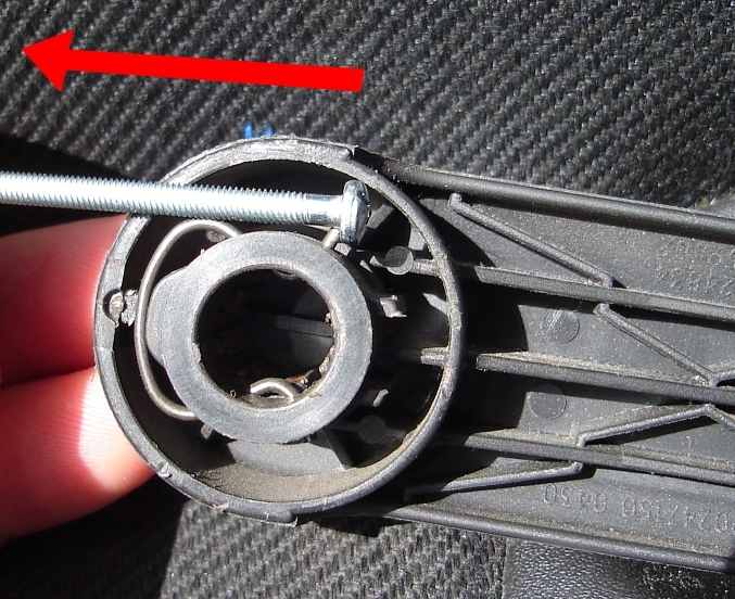

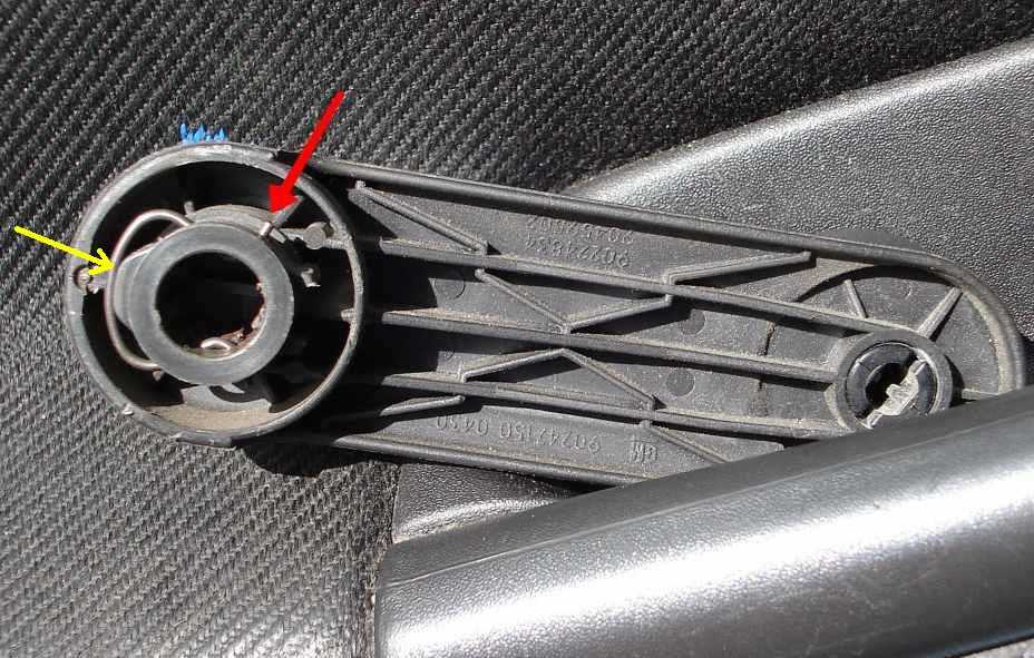

Manual - ściąganie korbki otwierania szyby
Dla lepszego zrozumienia sposób wyciągnięcia zawleczki pokazany jest od d..y strony smile.gif
Zawleczkę zwykle wyciągam gwoździem, ale pod ręką miałem śrubkę.
Na początek trzeba wyczuć końcówkę zawleczki
Drugim krokiem jest zahaczenie zawleczki łbem śrubki (gwoździa) i pociągnięcie (śrubki, gwoździa) we wskazanym kierunku.
Zawleczka wyciągnięta.

Ja zawsze wyciągam od strony żółtej strzałki gwozdziem wygiętym w kształcie litery L .
Manual krótki i prosty, ale wbrew pozorom dla niektórych niezastąpiony. Proponuję umieszczenie na WoA.
Sposoby są różne. Pokazałem swój.
Sposób bardzo dobry smile.gif Nie raz męczyłem sie kilkanascie minut. Dzieki i pozdrowienia dla astromaniaków yay.gif

Do tego najlepsza jest szprycha do rowerowego kola!! Cienka, zagieta juz z lebkiem wink.gif
