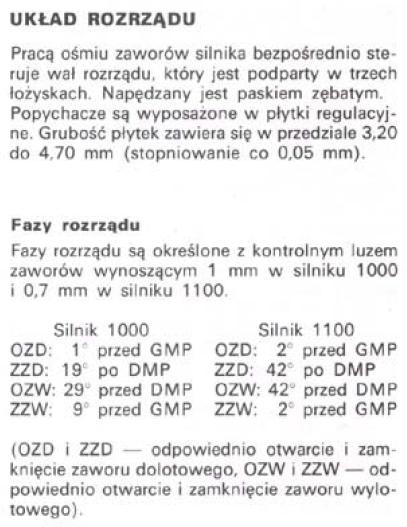

tu masz to co w książce:
i jeszcze taki fragment:
